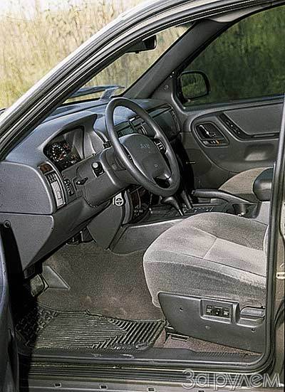

Вот что значит цвет! Темный интерьер "Гран Чероки", наоборот, зрительно уменьшает объем салона. Зато посадочный манекен неподвластен магии цвета - у него ни головы, ни глаз, лишь измерительная рейка вместо позвоночника и стандартные стеклопластиковые ягодицы.
Результат поражает: для пятерых места тут заметно больше! Подушка переднего сиденья и вовсе исполинской длины - 525 мм. Это абсолютный рекорд для автомобилей, когда-либо побывавших на тестах "За рулем". Факт, однако: если вы ниже 175 см, то найти оптимальное положение за рулем "Джипа" сложно. А вот к полноте водителя требования свободнее: мягкая спинка и подушка сиденья сами выберут подходящую форму. Места для ног задних пассажиров тут немного поменьше, чем в "Мицубиси", зато голову и плечи ничто не стесняет.
