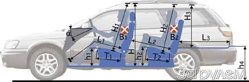

За автомобилями легко угадываются их создатели. "Субару", как и положено азиату, наиболее компактен, его ширина на 110-120 мм меньше, чем у коллег-соперников. Весьма стильно выглядят безрамочные дверные стекла - и ведь, что удивительно, не пропускают воду в дождь и не свистят на скорости! Но отчасти именно из-за этого решения C-стойки* изрядно поджали задний дверной проем.
Диапазоны регулировок также рассчитаны явно не на баскетболистов - водитель ростом 180 см поднимает руль почти до упора (в отличие от других машин, регулировка длины колонки здесь отсутствует) и отодвигает кресло подальше и вниз. Сзади остается ровно столько места, сколько нужно для правильной посадки, когда спина полностью прижата к спинке - коленями не упираешься, но чуть сползти вниз да расслабиться - не выйдет. Третьего же туда если и брать, то лучше подростка. (Не случайно, видно, в крыше сделана корытообразная выштамповка - даже с ней над головой набирается лишь около 40 мм.) Очень хороши большие наружные зеркала - почти не оставляют мертвых зон.
Салон - скорее детище технолога, чем дизайнера: сделан очень добротно и тщательно, но без изысков. Вылез из машины, вскоре уже не вспомнишь, как она выглядит внутри. Комфортабельны передние кресла, мягко фиксирующие тело при боковых перегрузках. Подголовники, напротив, будто нацеленный в затылок кулак - вероятно, функциональны при аварии, но прилечь не тянут. Вероятно, из-за унификации с машинами для внутреннего рынка ручник оказался на правой стороне тоннеля - у пассажира. А отсутствие блокировки селектора автоматической коробки передач, когда не вставлен ключ зажигания или не нажата педаль тормоза, для машины такого класса сегодня уже прокол. Возраст, возраст...
