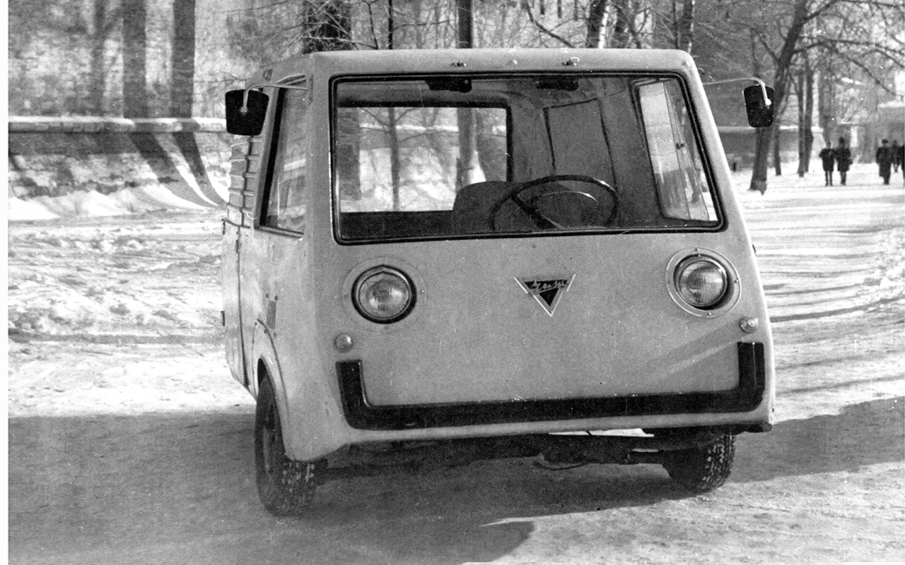

Оригинальную четырехколесную машинку длиной 3200 мм с колесной базой 1940 мм назвали Чиж. Двухтактный серийный мотор объемом 0,25 л мощностью 18 л. с. при 5250 об/мин стоял справа от водителя и приводил передние колеса.
Тульский экспериментальный фургон Чиж.
Узлы и агрегаты, колеса с шинами 4.00–10 взяли от серийного мотороллера. Задние колеса сблизили: колея получилась всего 400 мм. Передняя колея – 1200 мм. Аналогичную конструкцию имел немецкий кабиненроллер BMW Isetta середины 50‑х.
Вероятно, такую схему тульские инженеры выбрали, чтобы машина считалась мотоколяской. Четкого определения этого класса, правда, не было. Даже у Серпуховского завода, выпускавшего машины для инвалидов, возникали проблемы с допуском на дороги общего пользования, который давал НАМИ. Но мотоколяске в вопросах безопасности и светотехнике разрешено было то, что не разрешали автомобилю.
Макет тульского фургона с увеличенной задней колеей.
В Туле спроектировали машину и с нормальной задней колеей. Правда, сделали только макет. Опытный Чиж с кузовом объемом 2,7 м³ оснастили передней подвеской McPherson, реечным рулевым механизмом от мотоколяски С‑3А, гидротормозами, задней рессорной подвеской.
Но эксперименты туляков закончились ничем. Подготовка производства требовала капиталовложений, которые без благословения министерства ни один завод получить не мог. А занятие «не своим делом» начальство, как правило, не приветствовало.
