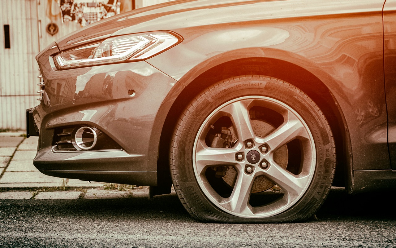

Прокол колеса — что делать: 4 алгоритма на любой случай
Эксперт Колодочкин поделился секретами, как новичку справиться с проколом шины
Прокололи колесо? В былые времена водители могли разбортировать колесо, вынуть камеру, завулканизировать ее и поставить обратно.
Но сегодня все гораздо проще. Давайте рассмотрим основные варианты поведения при проколотом колесе.
