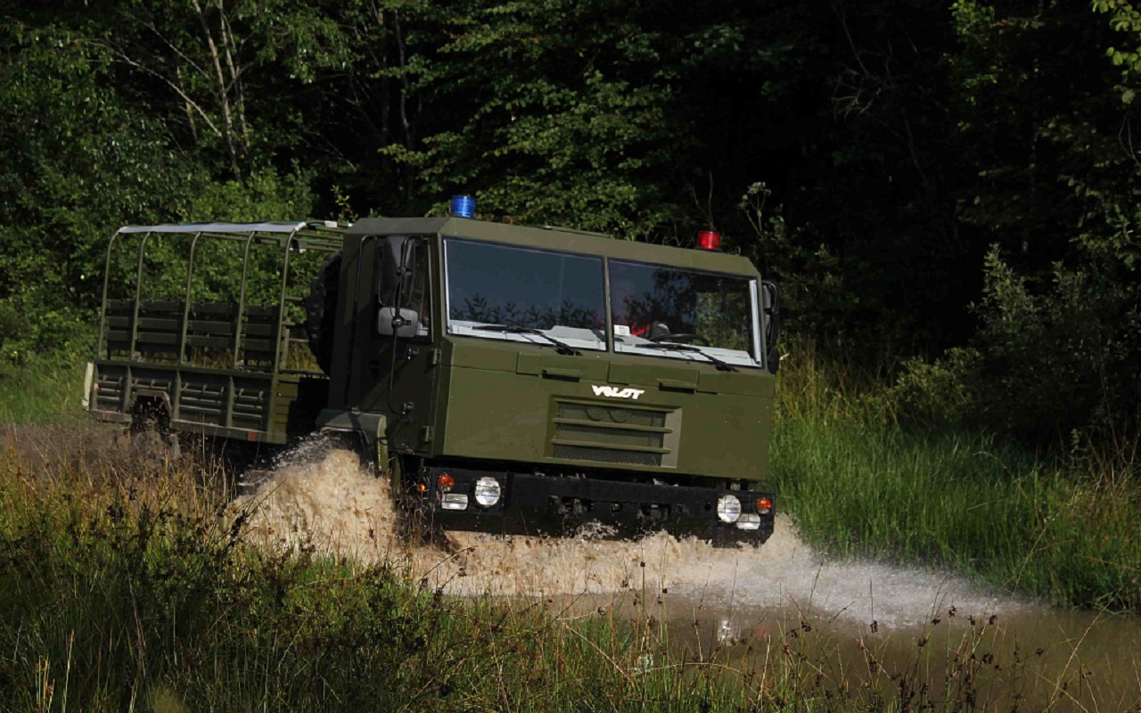

Интересный грузовик на смену «шишиге» делают в Беларуси. Машина называется Volat (МЗКТ)-500200. Разработчик и изготовитель – Минский завод колесных тягачей.
Volat (МЗКТ)-500200. Полная масса наследника «шишиги» из Беларуси составляет 9,4 тонны.
У машины две оси, вагонная компоновка, рама, полноприводная трансмиссия. Кабина – каркасно-панельная. Прочие характеристики выглядят так:
  • габариты МЗКТ-500200 – 6000×2550×2650 мм,
  • дорожный просвет 400 мм,
  • снаряженная масса 6,4 тонны,
  • грузоподъемность 3 тонны.
Volat может развить максимальную скорость 95 км/ч, а его запас хода составляет 1000 километров. Грузовик получил российский рядный четырехцилиндровый дизель ЯМЗ-53452 мощностью 215 л.с. Коробка передач – механическая пятиступенчатая, раздаточная коробка – двухступенчатая с блокируемым межосевым дифференциалом. Есть межколесные дифференциалы с блокировками. Подвеска – независимая, пружинная.
