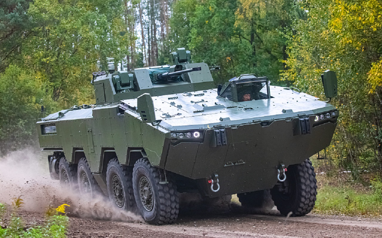

Altug 8×8, BMC, Турция
Машина принята на вооружение в 2025 году. Первые поставки в турецкую армию ожидаются в 2027 году.
НОВЫЙ ВЫПУСК «ЗА РУЛЕМ» Закажите на одном из маркетплейсов: OZON, WB или Яндекс Маркет
ЖУРНАЛ
НА ДОМ
Altug существует в нескольких вариантах:
  • бронетранспортер,
  • боевая машина пехоты,
  • самоходное орудие калибром до 105 мм.
Altug в варианте бронетранспортера. Вооружение – дистанционно-управляемое: пулемет 12,7 мм с боекомплектом 400 патронов и пулемет 7,62 мм с боекомплектом 1000 патронов.
Компоновка классическая: спереди слева сидит механик-водитель, справа от него находится моторно-трансмиссионное отделение, в центре расположен отсек управления и вооружения, а сзади – места для десантников. Вместимость: 3 члена экипажа плюс 9 бойцов.
Габариты, в зависимости от модификации, составляют 8330×3050×3560-4380 мм. Полная масса – до 36 тонн. Максимальная скорость – 107-110 км/ч, запас хода – 800 км.
В моторно-трансмиссионном отделении установлен рядный шестицилиндровый дизель Caterpillar C13 мощностью 711 л.с., работающий в паре с автоматической 6-ступенчатой коробкой Allison. Подвеска – гидропневматическая с изменяемым клиренсом.
Altug модификации БМП. Вооружение: 35-мм автоматическая пушка с боекомплектом 100 снарядов плюс спаренный 7,62 мм пулемет в необитаемом боевом модуле Aselsan.
Баллистическую защиту обеспечивает многослойная броня. Предусмотрена возможность крепления к ней дополнительных модулей. Заявлена и отменная противоминная защита. Точные данные по броне засекречены.
