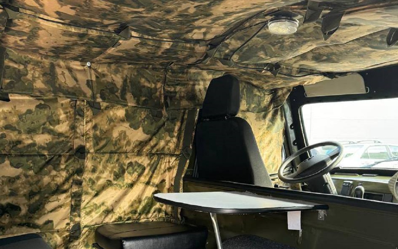

Интерьер УАЗа с модулями СВМПЭ от «Русской Силы». Противоосколочная стойкость баллистического пакета составляет 488 м/с. Масса защиты из полимерных материалов – 2,4 кг на один квадратный метр бронирования.
Как правило, чехлы для наружного монтажа защитных модулей имеют камуфляжный окрас.
Комплект для УАЗа состоит из защиты боковин кузова, всех дверей и крыши. Эти модули монтируют внутри машины (скрытно). Снаружи устанавливают только панель для передней части кузова и лобового стекла.
