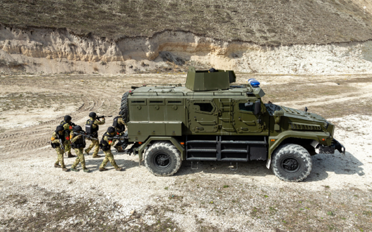

Патруль 4×4 одного из подразделений СОБРа. На крыше установлены проблесковые маячки. При этом окрас автомобиля – армейский, на крыше стоит турель с пулеметом и бронещитками, а фары – круглые (к таким  в вооруженных силах крепят приспособления АС-122 для светомаскировки).
