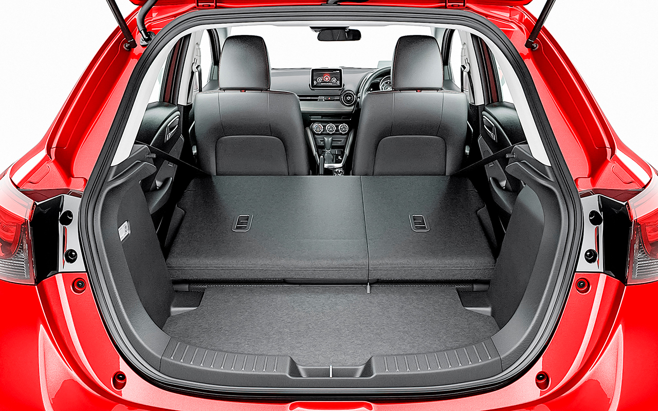

Заявленный объем багажника 280 л – и это похоже на правду. В японской комплектации обычно нет запаски – только ремкомплект. Но ниша для запасного колеса есть.
