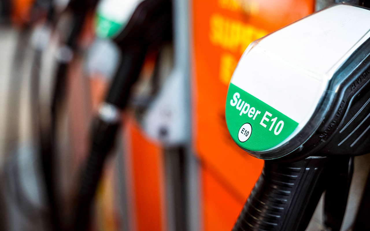

Новый вид топлива скоро появится на российских АЗС: в чем тут подвох?
Названы плюсы и минуса бензина Е10 с повышенным содержанием этанола

Плюсы и минусы бензина Е10
Октановое число этанола выше, чем у АИ‑92. Обогащенная спиртом смесь менее склонна к детонации. Спирт чище сгорает, у него лучше моющие свойства – меньше нагара на клапанах, поршнях и свечах.
Температура сгорания ниже, чем у бензина. Это хорошо для двигателя – снижает термические нагрузки. Но плохо для расхода: на тот же путь Е10 надо на 3–5% больше.
Спирт испаряется хуже бензина, что при отрицательных температурах может затруднить пуск. Спирт более агрессивен к некоторым компонентам пластиков и резины. Наконец, спирт гигроскопичен и в сильно насыщенном водой виде неплохо проводит электрический ток: в совокупности это может провоцировать коррозию.
Беспокойство в этом плане вызывают, в основном, старые моторы. Новые, в том числе китайские, конструировали с учетом наличия во многих странах мира бензина Е10.
