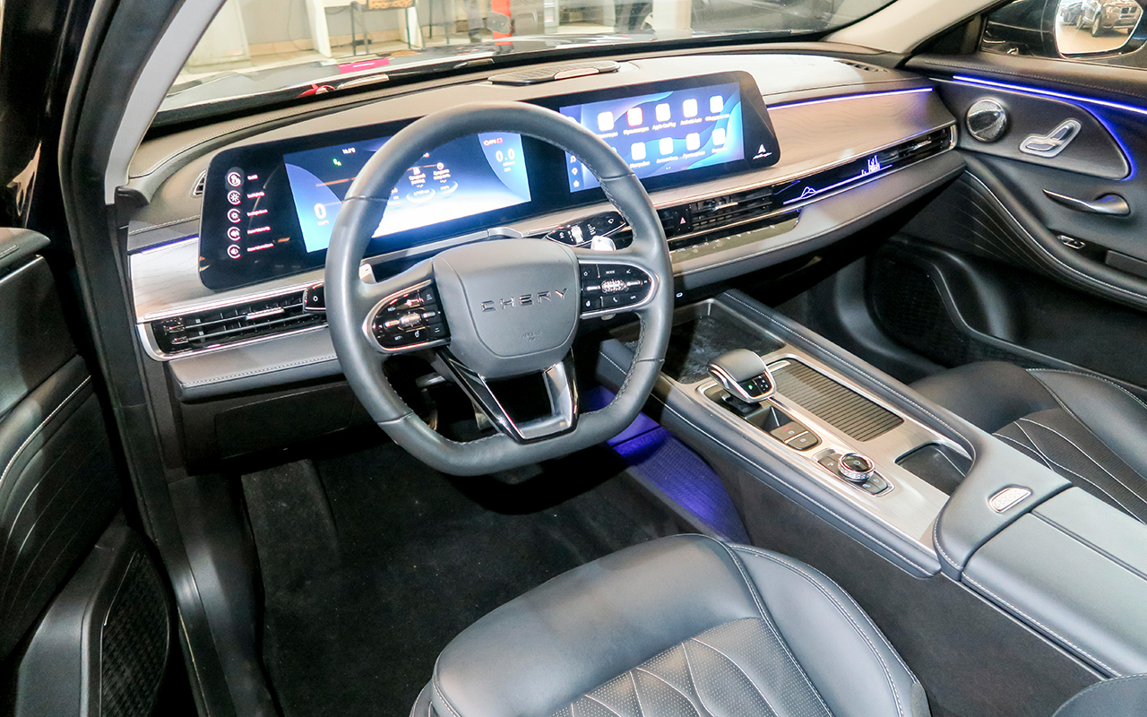

Салон
Электроника преподносит сюрпризы с завидным постоянством, хотя, в основном, по мелочам.
Ни с того ни с сего через раз срабатывает кнопка открывания багажника, иногда автомобиль неохотно снимается с ручника, зависает или перезагружается медиасистема – чаще такое бывает в сильный мороз. А ложные срабатывания системы мониторинга слепых зон тоже случаются зимой – на заснеженных дорогах.
 Обогрев боковых зеркал хоть и не отказывает, но маломощен.
Дилеры порой устраняли и низкочастотный писк из переднего динамика, который возникал из-за излишней близости в одном проложенном вдоль порога пучке проводов динамика и топливного насоса.
Черные глянцевые элементы молниеносно собирают коллекцию царапин и потертостей.
Отделочные материалы салона выглядят хорошо и приятны на ощупь. Но случайные «сверчки» могут жить изначально, причем в разных местах.
На искусственной коже обивки кресел могут обнаружиться дефекты, но в целом она удачнее, чем у соплатформенного кроссовера Chery Tiggo 7 – там через два–три года материал может и треснуть.
У руля со временем ветшает не только оплетка, но и затирающийся пластик – хотя до первых заметностей всё обычно держится не менее 100 тысяч км.
