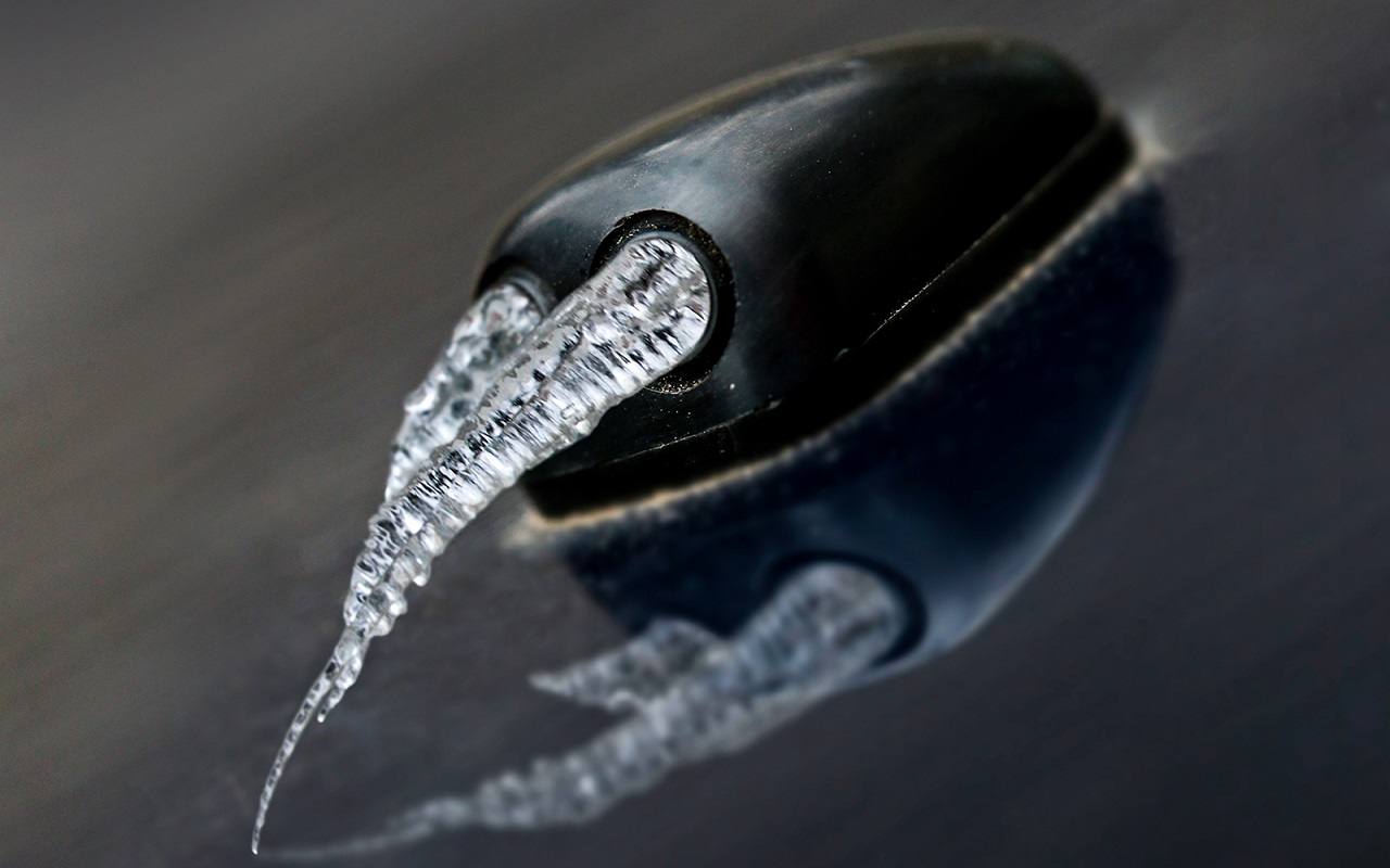

Как растопить лед в бачке омывателя автомобиля
«За рулем» напомнил старый способ разморозки омывайки и оценил его безопасность
Чтобы приготовить незамерзайку, выдерживающую мороз до -20°C, надо в бачок стеклоомывателя высыпать упаковку соли. Получится дешевый вариант жидкости. Однако соль быстро приведет к ржавчине элементов кузова и повреждению деталей из алюминия.
