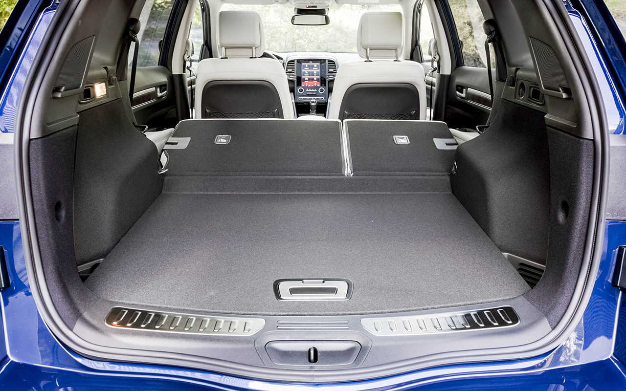

Багажник хорош – заявлено 565 л, и это больше, чем у Икс-Трейла. Однако может не быть скрывающей поклажу полки, а крючков и держателей и вовсе не предусмотрено.
