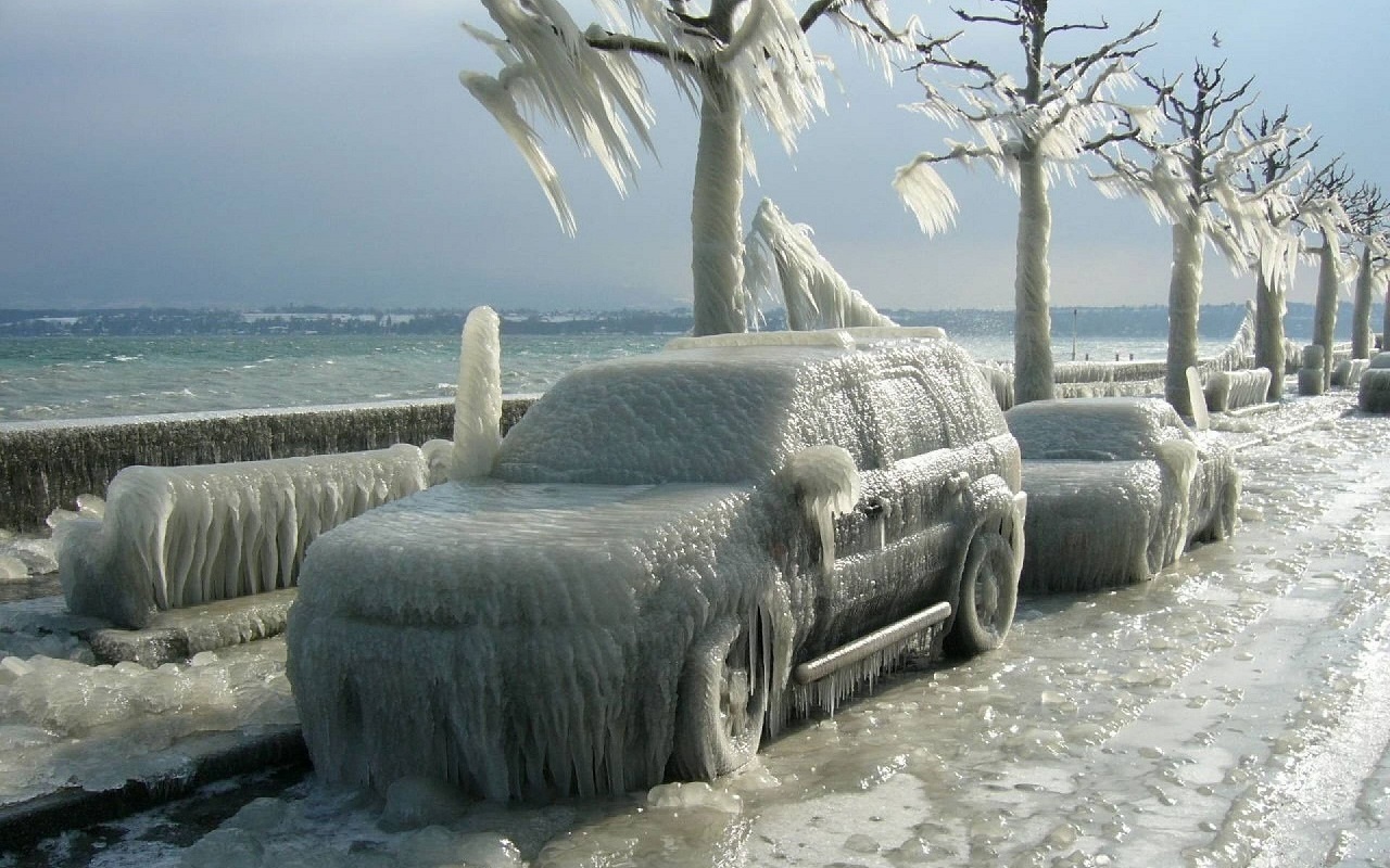

При сильном ветре с водоема наросты льда могут быть очень значительными. Это не ледяной дождь, а ледяной ветер, но методы борьбы те же.
Водителю ледяной дождь мешает проникнуть в свою машину, лишает видимости, препятствует началу движения и делает поездку опасной. Рассмотрим каждую проблему в отдельности.
