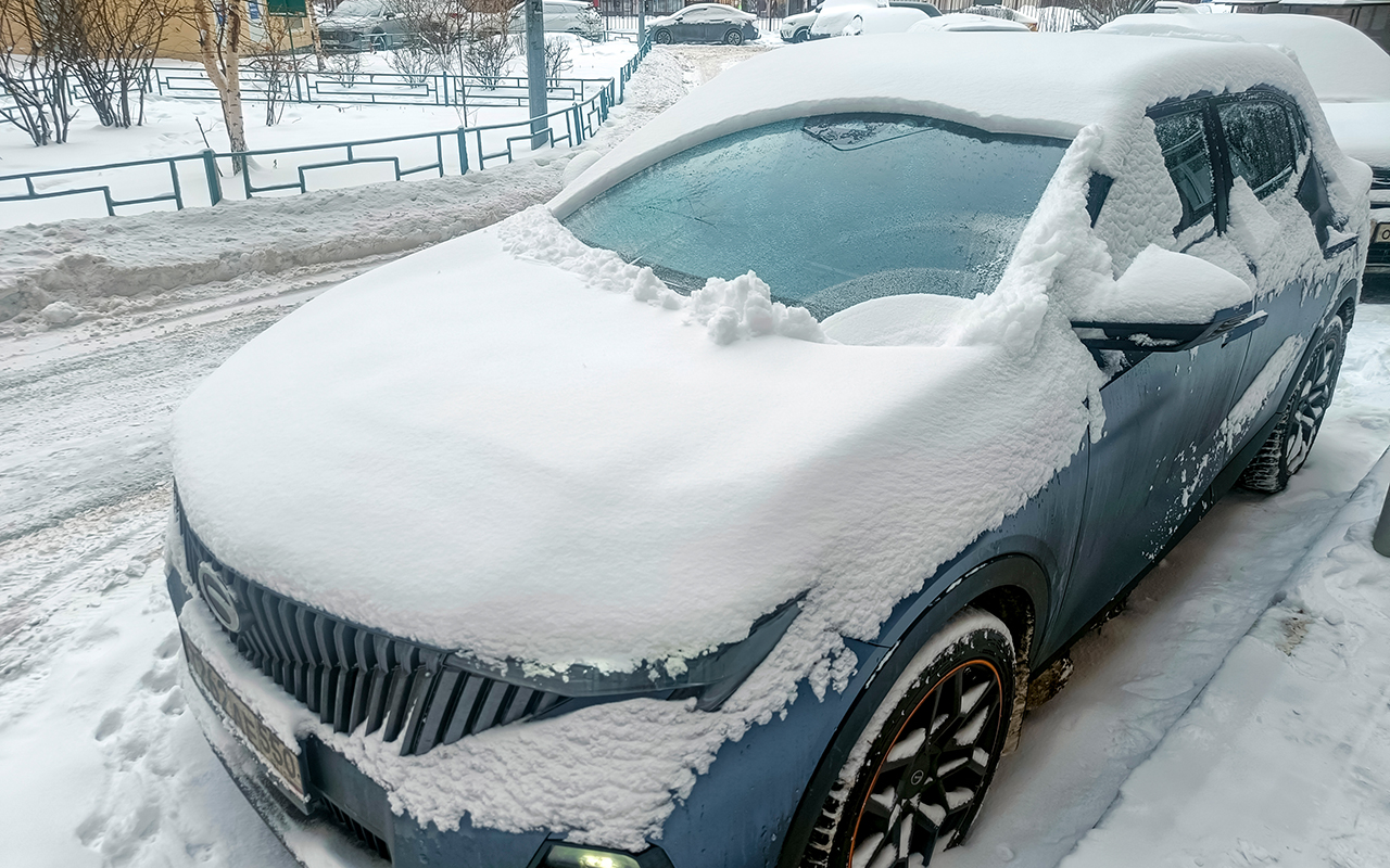

Опубликован отчет по зимней эксплуатации кроссовера GAC GS3
GAC GS3 со своим просветом в 175 мм и «зубастыми» шинами Ikon Autograph Ice 9 SUV размерностью 235/45 R19 справляется в два-три рывка. Даже систему стабилизации отключать не приходится: электроника допускает небольшую пробуксовку, ровно такую, чтобы машина не потеряла ход в рыхлом снегу.
Лобовое стекло с нитями электрообогрева оттаивает за 2–3 минуты при –10 ºC. Обогрев сидений справляется со своей задачей буквально за минуту.
А вот салон прогревается значительно дольше. Только после начала поездки, когда двигатель начинает работать под нагрузкой, из отопителя начинает поступать по-настоящему теплый воздух. Помогает штатный дистанционный запуск.
Средний расход с 8,2 л на сотню в летний период поднялся до 8,7 л зимой. Заправляю только 92‑й бензин, что допускает производитель. Перебоев в работе двигателя при холодных пусках и в режиме прогрева не замечено.
Перед стоянкой надо не забыть выключить стеклоочиститель – иначе при дистанционном запуске он начнет работать. Будь на машине еще больше снега, моторчик может и не сдюжить.
Словом, GS3 в условиях настоящей русской зимы проявил себя вполне беспроблемным даже без гаражного хранения. Есть только два недочета: отсутствие подогрева руля и выдвижные ручки дверей.
