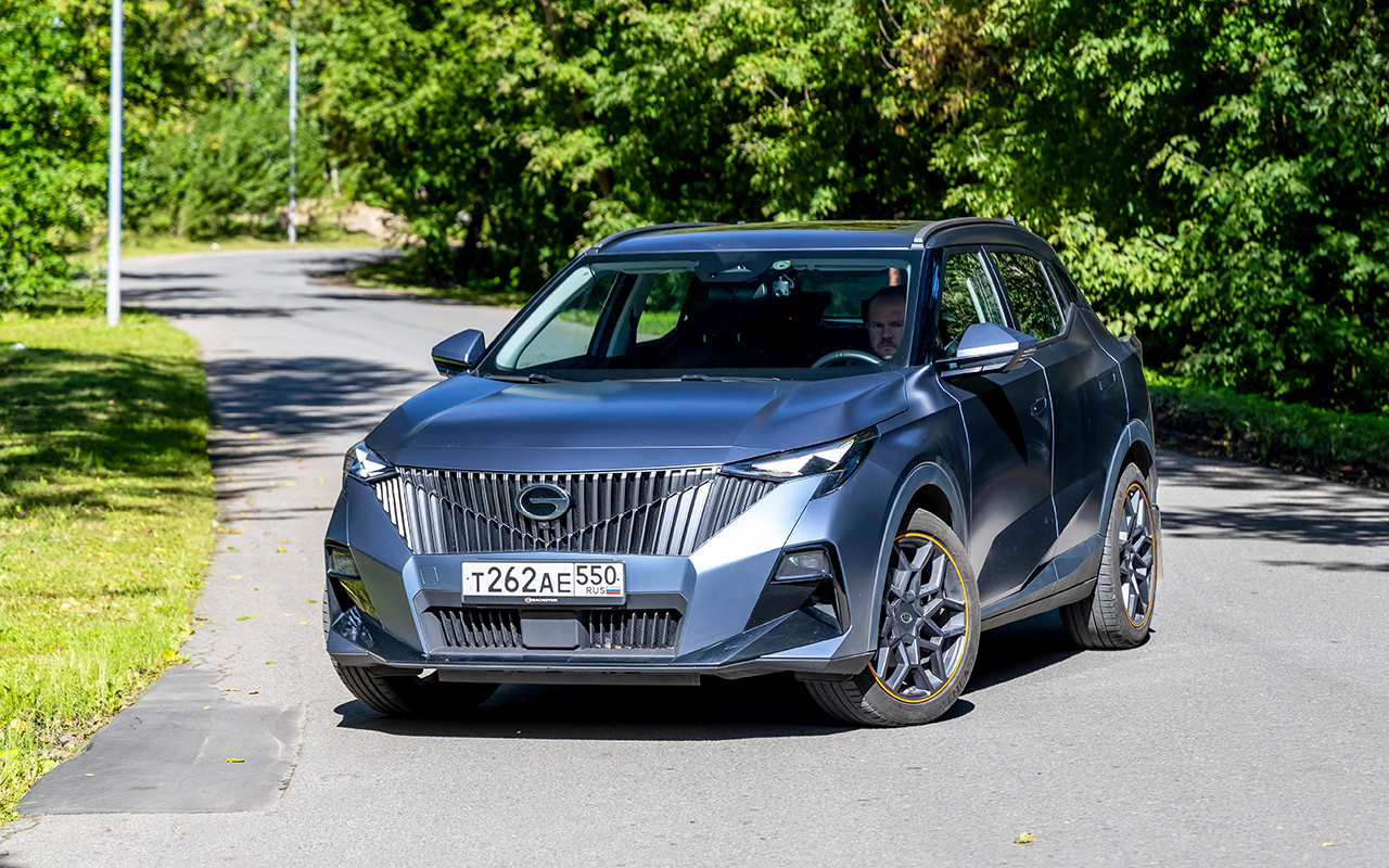

Делаем ТО китайского кроссовера самостоятельно: что показал тест-ремонт
Эксперт «За рулем» показал, как обслуживать и ремонтировать GAC GS3
Кроссовер GAC GS3 неплохо зашел на рынок: интересный внешне, а цены вменяемые. Но одно дело покупка, а другое – эксплуатация.
GAC – не самая распространенная марка в России. Скажется ли это на покупке запасных частей и расходников? И есть ли сложности в проведении планового обслуживания и легкого ремонта?
Выясним на живом кроссовере, а сложность работ оценим по пятибалльной шкале.
