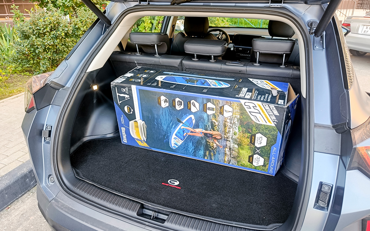

Все зависит от потребностей. К примеру, багажник формально вмещает 341 л, но по факту его не назовешь маленьким. Для потребностей небольшой семьи (мой случай) сгодится. Вот только не хватает крючков и ниш. Придется купить дополнительный органайзер. Интересно, что и шторки не предусмотрено – но в ней просто нет необходимости: спинки второго ряда почти дотягиваются до задней двери.
А в целом GAC GS3 – это отлично сбалансированный городской кроссовер, радующий водителя как ни один из одноклассников. Так что, да, взял бы себе не задумываясь.
Взять с собой сапборд – не проблема. Еще и место в багажнике осталось.
