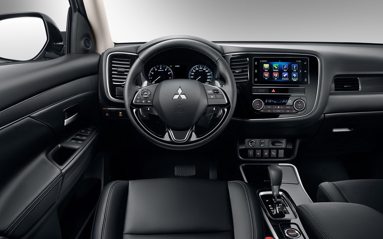

В салоне все не очень затейливо и после 100 тысяч км начинает поскрипывать. Мультимедийную систему считают устаревшей. Зато ничего не отваливается.
