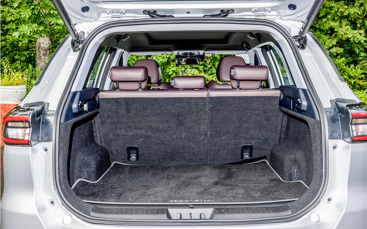

Заявленный объем багажника – 475 л, полка есть не во всех комплектациях. Наши замеры «под полкой» показали 368 л. Для машины такого размера тоже неплохо.
