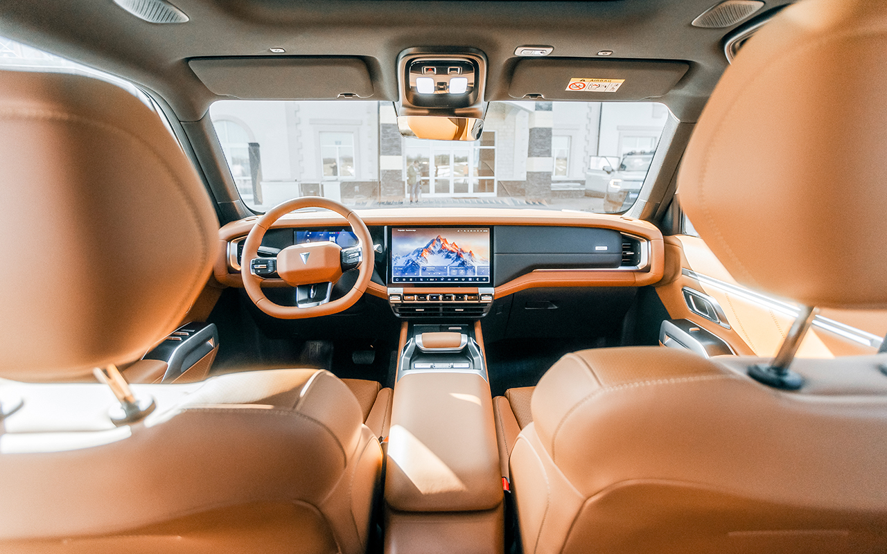

К дисплею на 14,6 дюйма прилагается полное кнопочное управление микроклиматом. Приятен и ухватистый селектор трансмиссии на центральном тоннеле.
Облегчающие посадку ручки расположены не на стойках крыши, а в торцах передней панели, что тоже удобно.

Спереди добавить бы регулировку угла наклона подушки, но и без нее в короткой поездке сиденье показалось удобным. Второй ряд с плоским полом дает достаточно пространства по всем направлениям. Спинка настраивается по углу наклона, есть трехступенчатый обогрев подушек и спинок. USB-порты – на дверных картах.
Поддерживается Apple CarPlay, а чуть позже появятся Android Auto и сервисы Яндекса. Те, кто купит машину из первых партий, смогут их добавить позже. Странной экономией выглядит однозонный климат-контроль и отсутствие проекции на лобовое стекло.
