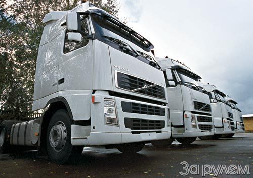

Россия стала второй родиной не только БМВ, "Форда-Фокус" и " Рено Символ", теперь российским VIN-кодом обзавелись тяжелые грузовики "Вольво". Фирма максимально приблизила свою продукцию к российским перевозчикам, открыв в подмосковном Зеленограде сборочный завод.

Собирают грузовики на семи постах, вытянутых в цепочку, и четырех участках досборки. На подготовительном этапе - монтаж навесного оборудования. На двигатель устанавливают вентилятор, ремни, генератор, стартер; к мостам крепят тормозные камеры, шланги, кабели АБС, стабилизаторы, рессоры для моделей FM или пневмоподвески для FH. На кабину монтируют обтекатели, зеркала, молдинги, ступеньки и шумоизоляцию. На первом посту - клепка рамы, втором - установка осей, пневмоаппаратуры, третьем - двигателя, колес, радиатора и переднего противоподкатного бруса, четвертом - монтаж кабины, пятом - окончательная сборка, диагностирование, регулировка тормозной системы и углов установки передних колес. Шестой пост - тестовый. Он вне завода, дорожные испытания положено проводить на трассе. На седьмом - аудит качества, шведский аналог российского ОТК. Все, машина готова!
