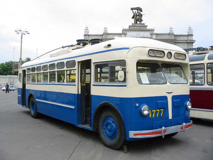

В полной мере перенять решения американской машины для троллейбуса МТБ-82 не удалось хотя бы потому, что за основу все равно пришлось принять довоенный троллейбус ЯТБ-4, довольно примитивный по конструкции – капитальным ремонтом таких машин завод в ту пору занимался. ЯТБ-4 имел в своей основе мощную лонжеронную раму, из-за чего пол салона располагался на приличной высоте. Впрочем, пассажирам того времени было не привыкать взбираться по ступеням. Вагоновожатому приходилось труднее, поскольку тяжелая, массой свыше 9 т, машина не имела усилителя рулевого механизма. Зимой сказывалась неэффективность отопителя – стекла обледеневали, из-за холода и сквозняков приходилось теплее одеваться. Можно только посочувствовать миловидной девушке Светлане, водившей МТБ-82 в фильме «Первый троллейбус» (Одесская киностудия, 1963 г., режиссер И.Анненский). Впрочем, она управляла усовершенствованной машиной МТБ-82Д, выпуск которой перенесли из подмосковного Тушино в город Энгельс Саратовской области.
Троллейбус МТБ-82 раннего выпуска из коллекции Музея городского транспорта Москвы. Фото Виктора Чепрасова, www.muzeum.ruz.net.
