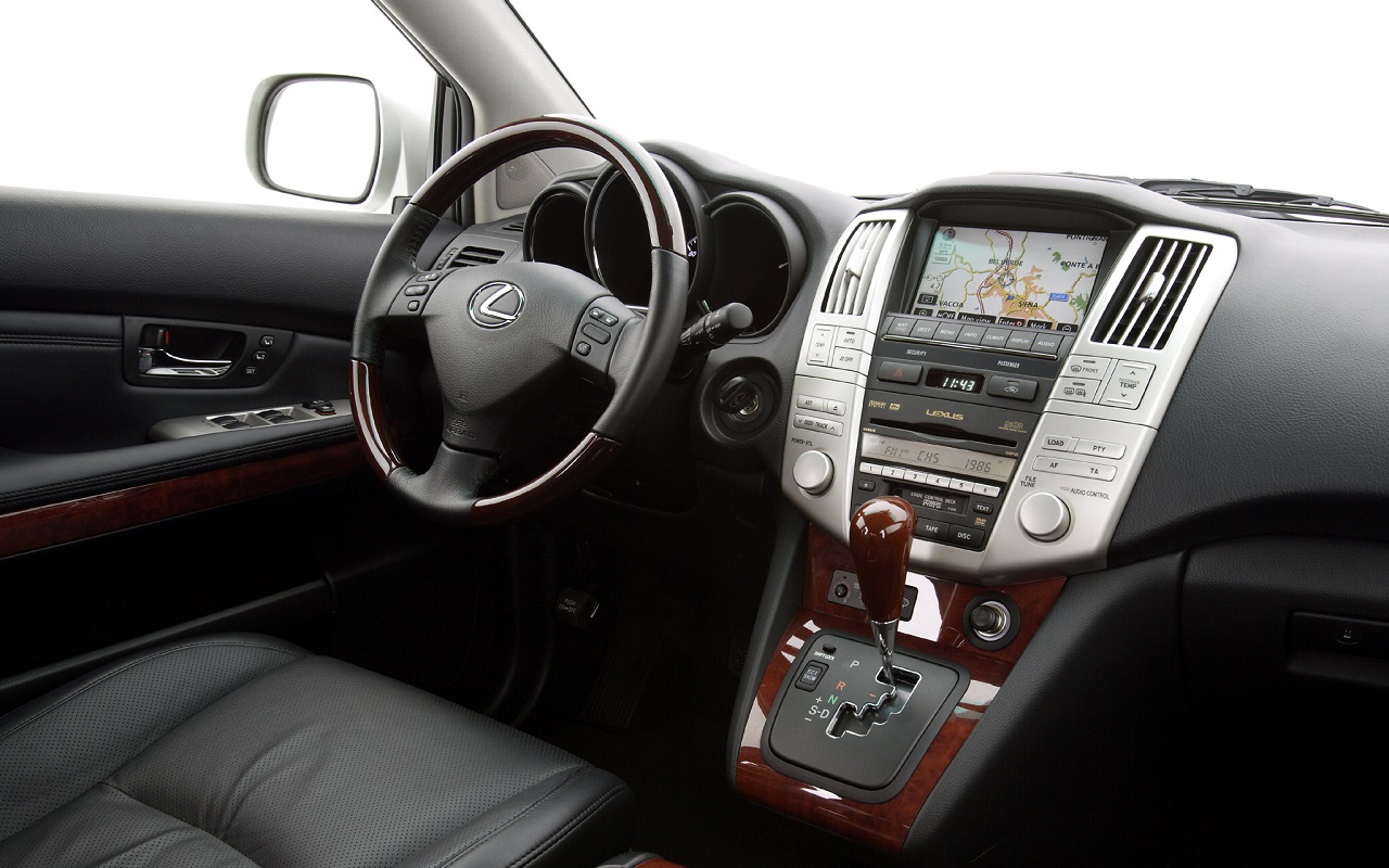

– Если хочется кроссовер RX, то за полтора миллиона можно рассчитывать лишь на автомобиль второго поколения 2007-2008 годов выпуска. Бензиновый двигатель V6 объемом 3,5 литра имеет мощность 276 сил, поэтому транспортный налог будет высоким. Если при запуске двигателя вы услышали стук, бояться не стоит. Это характерный звук работы муфт системы VVT-i и на ресурсе не сказывается.
Обязательно проверьте состояние радиатора. Он плохо переносит наши зимы и быстро теряет герметичность.
Автоматическая коробка, равно как и муфта подключения задней оси, в целом, надежны. Но могут присутствовать толчки при переходе со второй на третью передачу, что должно насторожить. Но это не признак поломки, а неправильная настройка работы коробки.
Качество отделки интерьера Lexus RX не отличается от тойотовского. Сверчки появляются уже после 100 тысяч км пробега, быстро вытирается кожа. И стоит проверить состояние обивки потолка: через рейлинги в салон может попадать вода.
