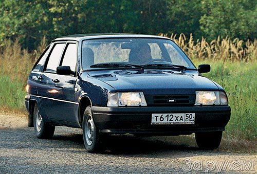

Ижевских машин на улицах все больше, как и вопросов по ним. Ведь с тех пор, как прекратили выпуск «Орбиты» (этих машин, кстати, сделали очень немного), ее успели забыть. А «оды» и «фабулы», сходящие с конвейера нынче, между прочим, заметно отличаются от прародительницы.
Разберемся с трансмиссией ИЖ-2126, включая полноприводную модификацию. Такие машины небольшими партиями тоже выпускают серийно.
