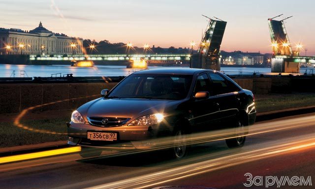

Фотосессия в Шушарах окончена, нужна натура поэффектнее. Белые ночи в разгаре, мосты разведены, загулявшие выпускники разошлись – самое время для парадного кадра. Сейчас вылетит птичка…. Но вылетает проклятие от фотографа – экономные питерские энергетики выключают подсветку моста.
