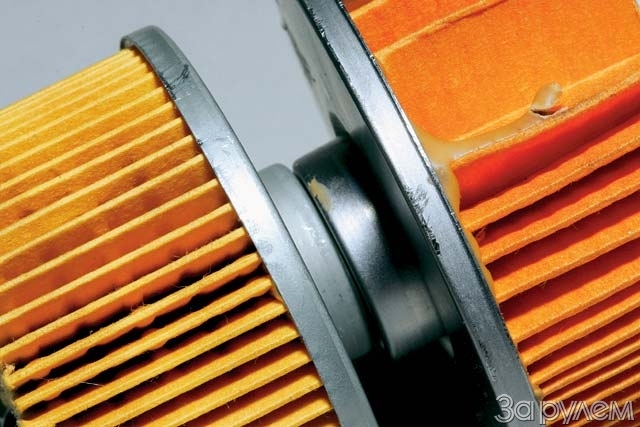

Для начала удовлетворяем любопытство: а что там внутри? Мы же не случайно брали по два фильтра…Для этого аккуратненько, на токарном станке, отрежем донышко, вытащим «потроха» и полюбуемся на них. Что ж, корпус – одна штука, клапаны – две штуки (перепускной и обратный), фильтрующий элемент – тоже один. Есть, правда, «Суперфильтр Колан», где их даже два, но это – экзотика.
Конструкций фильтрующего элемента сравнительно немного – обычно это кассета, заполненная гофрированной фильтровальной бумагой. Площадь фильтрации очень важна, поскольку в значительной степени определяет ресурс фильтра. Интересно, что эта площадь от фильтра к фильтру меняется более чем в два с половиной раза. К примеру, у «Чемпиона» она больше 1300 см2, тогда как у «Цитрона» лишь слегка переваливает за 500 см2. Количество гофр меняется от 54 до 85 – даже у фильтров близких размеров. У одних шаг гофрирования равномерный, у других – где-то пусто, а где-то так густо, что и зазора между гофрами не обнаружишь. Казалось бы – ну и ладно, площадь-то не меняется? Ха-ха: попробуйте продуть одиночный лист бумаги, а потом – ее стопку. С чего это масло пойдет по пути наибольшего сопротивления, где гофры попросту сложились? Вот и получается, что реальная, активная площадь фильтрации зависит от качества и равномерности гофрирования. И это многое говорит о технологии производства. Само собой, что в итоговой оценке мы обязательно учтем и качество структуры бумаги.
