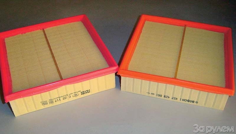

Чтобы злодейски сгубить лошадей, живущих под капотом, нужен вовсе не никотин – вполне достаточно трех-пяти граммов дорожной пыли! И все оттого, что абразивный износ – штука страшная. Если в двигатель попадут частицы твердой пыли, то и цилиндры, и поршневые кольца, считайте, обречены. А противостоит этому безобразию воздушный фильтр: от его эффективности во многом зависит здоровье и долголетие мотора.
Посмотрим, как справляются со своей задачей панельные воздушные фильтры для впрысковых моторов ВАЗ.

Ответчик – двигатель VAZ 2111, восьмиклапанный, впрысковый. Для начала на него поочередно поставили каждый из фильтров в исходном, девственно чистом состоянии и прогнали на режимах внешней скоростной характеристики, то есть при полностью открытой дроссельной заслонке. Измерили при этом крутящие моменты, расходы топлива и воздуха, составы смеси и, что самое важное, перепады давления на каждом фильтре. После чего сопоставили эти результаты с теми, которые получили на пустой «кастрюле», то есть совсем без фильтра!
Разнобой результатов не заставил себя ждать – фильтры как-то сразу разбились на две кучки. Почти все наши фильтры дали потери давления чуть большие, чем импортные. Лидером по величине таких потерь стали наш безымянный фильтр (в дальнейшем – «Просто фильтр») и «немец» SCT, от них чуть-чуть отстали «Невский Фильтр», «Люксойл» и «Трек». В рекламных материалах российских фирм это обычно выдается за преимущество: дескать, бумага более плотная и фильтровать должна лучше! А минимальное сопротивление оказалось сразу у четырех фильтров, в основном германского происхождения – «Mанн Фильтр», «Бош», «Мастер Спорт» и ФРАМ. Отметим сразу, что на мощности и других параметрах мотора эти различия в сопротивлении едва сказались – все в пределах погрешности измерений.
Теперь возвращаемся к стандартному вопросу – насчет фильтрации. Ну что ж – действительно, чем больше сопротивление, тем меньше пыли фильтры пропускают. А лучше всех выступили наши фильтры – «Мотор-Супер», «Трек», «Салют-Фильтр», «Люксойл» и «Невский Фильтр». Чуть хуже других по этому параметру выглядели изделия с меньшим сопротивлением: знаменитые марки «Бош» и «Манн Фильтр», а также примкнувший к ним «Мастер Спорт». К этой же группе присоединился российско-израильский «Биг Интер». Однако вся компания уложилась в 0,1% пропуска пыли, что соответствует российским и международным требованиям.

Сколько пыли надо осадить на фильтре? Ответ поискали в умных книжках – в них написано, что в городах России средний уровень запыленности составляет 0,1–1,0 мг пыли на кубический метр воздуха. Дальше уже все просто! При эксплуатации на режимах универсального цикла вазовский движок берет где-то 100 кг воздуха в час. Значит, за 20 000 км пробега он прокачает через себя 50 тонн воздуха. Отсюда и определяем, сколько пыли вдуть – затем вводим на впуск четко отмеренное количество и повторяем измерения внешних характеристик.
И вот тут результаты разбежались, да еще как! Потери давления в этом случае отличались от фильтра к фильтру более чем в два раза! Отличился фильтр SCT: с ним сопротивление впускной системы возросло втрое! Недалеко от него ушел «Просто фильтр». Зато у немецких фильтров «Манн Фильтр», «Бош» и «Мале» оно увеличилось менее чем в полтора раза. Основная же группа российских фильтров («Невский Фильтр», «Мотор-Супер», «Люксойл», «Трек») дала увеличение сопротивления примерно в два раза. Остальные расположились между этими двумя группами.
Ну а как отреагировал на это двигатель? Конечно же, снижением расхода воздуха. Но интереснее другое – чем больше было сопротивление фильтра, тем меньше обогащал контроллер смесь при полном открытии дросселя. В целом, это понятно – ведь он управляется по сигналу ДМРВ и по частоте вращения коленчатого вала, а недопоставку воздуха в цилиндр воспринимает как частичное, а не полное открытие дроссельной заслонки. Следовательно, дает не максимальное, а лишь частичное обогащение! На карбюраторном моторе все было бы наоборот: там контроллера нет.
А итог очевиден – все грязные фильтры «душат» мощность, причем чем больше сопротивление, тем значительнее потеря лошадиных сил. И если те же «Бош» и «Манн» дают снижение мощности порядка 1,6–1,9%, то SCT и «Просто фильтр» – на 7–10%, а это уже весьма ощутимо.
