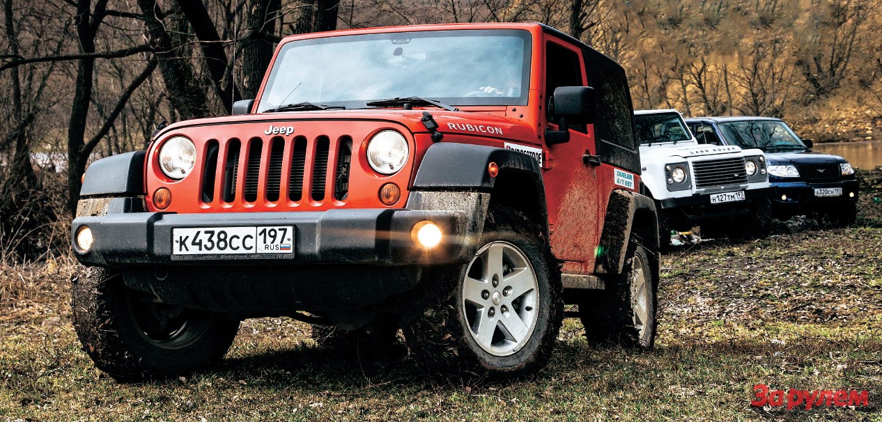

UAZ Patriot, Jeep Wrangler, Land Rover Defender
Стоит отъехать километров на тридцать от тщательно ухоженной автострады М4 «Дон», как попадаешь в совершенно иной мир. Исчезают полицейские, старательно штрафующие за превышение скорости на федеральном чуде дорожного строительства, зато появляются еле живые деревни, ямы и ямищи, будто из книг и фильмов про Великую Отечественную.
Особенно страшны для автомобилиста улочки небольших, но оживленных городков с милыми древними именами. Впрочем, и вне их местным властям дорогами не похвалиться.
Сознаемся: приятно чувствовать превосходство над большинством встречных и обгоняемых. Наши авто — на высоких мощных шинах, с неубиваемыми подвесками — способны в таких условиях на куда большие скорости. Но главная наша цель — места, куда владельцы кроссоверов не поедут.
Полноприводников нынче пруд пруди, однако мало заслуживших право называться, как писали прежде, автомобилями повышенной проходимости. Среди могикан, спорящих за приоритеты на полянах, в лесах и топях уже десятилетиями, — внуки ветеранов войны и первых послевоенных лет, «англичанин», «американец» и «россиянин»: легендарный «Ленд-Ровер Дефендер», знаменитый «Джип-Рэнглер» и глубокоуважаемый «УАЗ-Патриот».
Конечно, это не прямые аналоги. УАЗ не имеет короткой версии, а в нашем распоряжении и вовсе «Патриот»-пикап. Впрочем, по ходовой он практически не отличается от прямого потомка 469-го — «Хантера». «Ленд-Ровер» и «Джип» — в самых внедорожных версиях, короткобазные. Но у «американца» мотор в два с лишним раза мощнее. Однако на бездорожье это отнюдь не решающий фактор.
Ну а чтобы максимально уравнять шансы, мы обули автомобили в одинаковые шины «Бриджстоун-Дьюэлер А/Т 697» — новинку компании-партнера этого теста.
