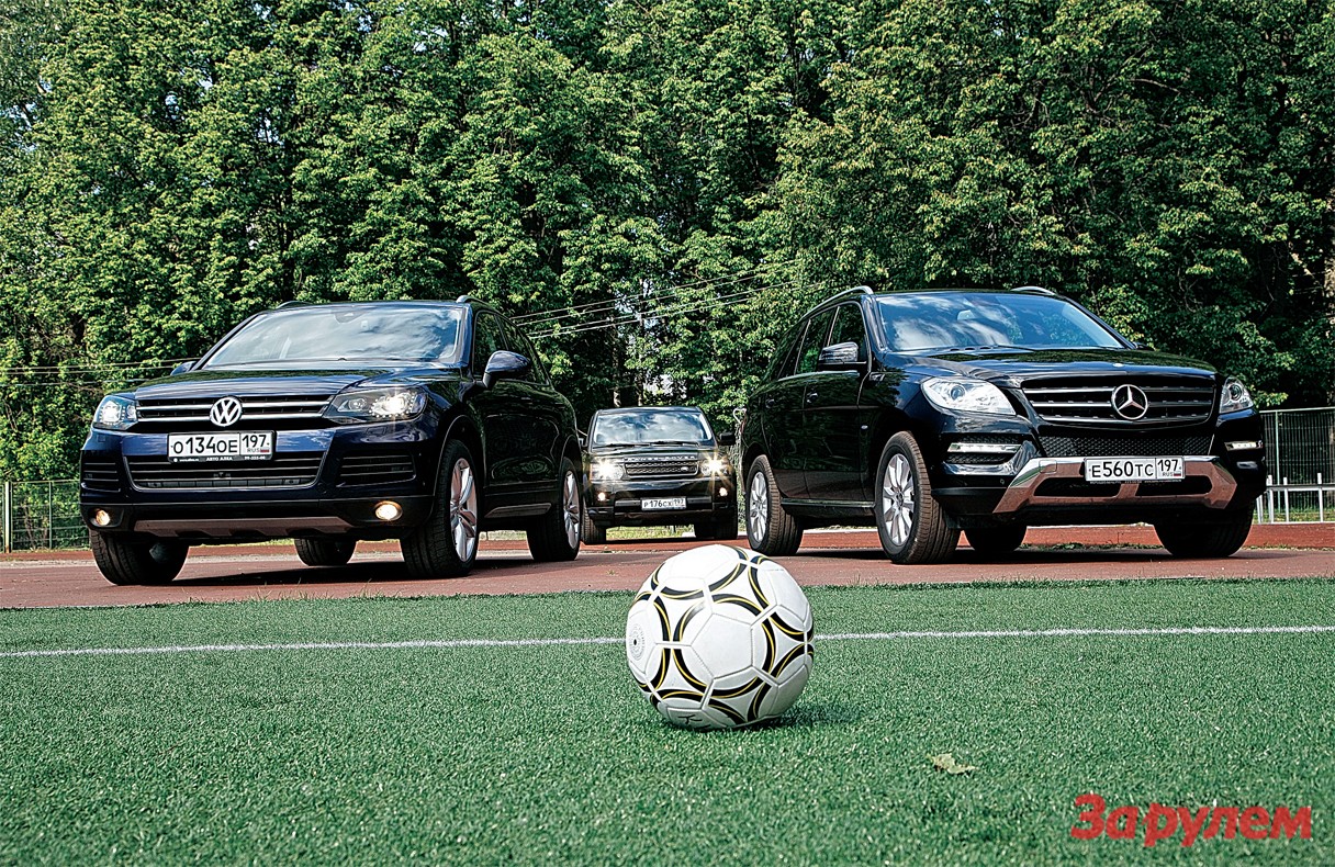

Range Rover Sport, Mercedes-Benz ML 350 CDI, Volkswagen Touareg 3.0 TDI: лига чемпионов
Словно именитые футбольные клубы, эти автомобили уже завоевали титулы и сердца множества поклонников. Но каждый турнир начинается с нулей. Повод к нынешнему – новый «Мерседес-Бенц ML».
Великобритания и Германия – футбольные и автомобильные страны. Богатые традиции, высокопрофессиональная подготовка – хороший клуб умеет классно играть при любой погоде и на любом поле. Примерно того же ждут от престижных полноприводных, мощных вседорожников. Ну вот и свисток к первому тайму…
