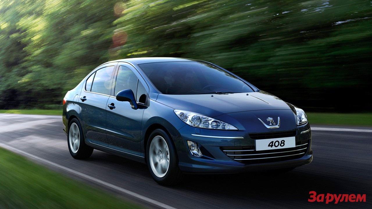

Собираемый в Калуге седан Peugeot 408 обзавелся дизелем. В анатомии дизельного сердца российского «льва» разбирался Сергей Баландюк.
Peugeot 408 HDi отныне самое доступное предложение для ценителей тяжелого топлива не только в компактном сегменте, но и на всем российском рынке пассажирских авто.
