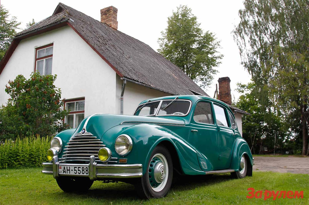

Солидный, пожалуй, даже монументальный кузов с комфортными мягкими сиденьями. В салоне практически все удобства, мыслимые в 1940-х, добротная отделка. Достаточно мощный 2-литровый мотор, четырехступенчатая коробка с синхронизаторами, реечное рулевое управление, гидравлические тормоза, система центральной смазки шасси. В общем, породистый немецкий автомобиль со знакомой эмблемой над решеткой радиатора. Но как раз в 1951-м, когда этот автомобиль родился, синий цвет эмблемы поменяли на красный, а страна, где его создали, уже два года называлась каркающей аббревиатурой ГДР.

Модель 340 теперь назвали бы рестайлинговым БМВ-326. Но изменения куда серьезней, чем обычно происходит в наши времена. Мотор, коробка и ходовая остались прежние, зато крылья и передние двери, задняя часть и капот другие. В передние крылья вмонтировали крупные фары, а от традиционной для БМВ облицовки радиатора с «ноздрями» отказались в пользу более модной в те годы горизонтальной.

По повадкам и управлению машина почти не отличается от довоенных родственников. Мотор мощностью 55 л.с. с двумя карбюраторами вполне прилично ускоряет автомобиль. Тормоза – гидравлические, с автоматической регулировкой зазора между колодками и барабаном, адекватны разгонным характеристикам. Рулевое управление по меркам тех лет вполне сносное. Такое усилие и люфт считали нормой еще по меньшей мере лет десять. Подвеска заточена на комфорт – максимально старательно скрывает от ездоков неровности.

А вот рычаг переключения передач лучше бы не переносили с пола под руль, следуя начинавшейся в 1940-х моде. Я не нашел характерной для БМВ серии 320 четкости работы. Впрочем, на новом автомобиле, возможно, было получше.Салон просторный, неплохо даже за рулем, а сзади так и вовсе по-барски. На таком диване гэдээровским начальникам 1950-х, вероятно, хорошо думалось о строительстве «правильной» Германии. Наверное, в таких седанах ездили деятели окружного, а то и республиканского масштаба. Страну как раз разделили на округа (Айзенах, к слову, вошел в округ Эрфурт), – видимо, чтобы забыть о прежней Германии, делившейся на земли.
Знаменитая рядная «шестерка» объемом 2 л славилась надежностью. Такие моторы после войны ставили и на баварские, и на тюрингские автомобили.
