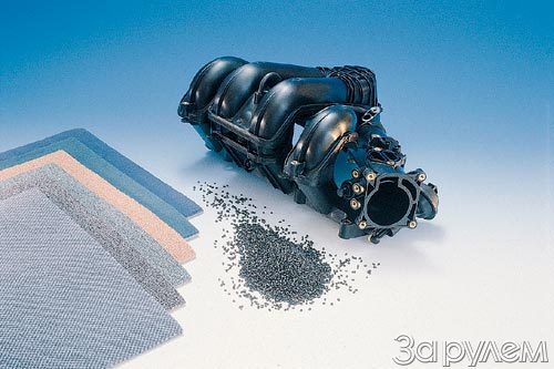

Чтобы облегчить конструкцию, сделаем коллектор из пластика.
