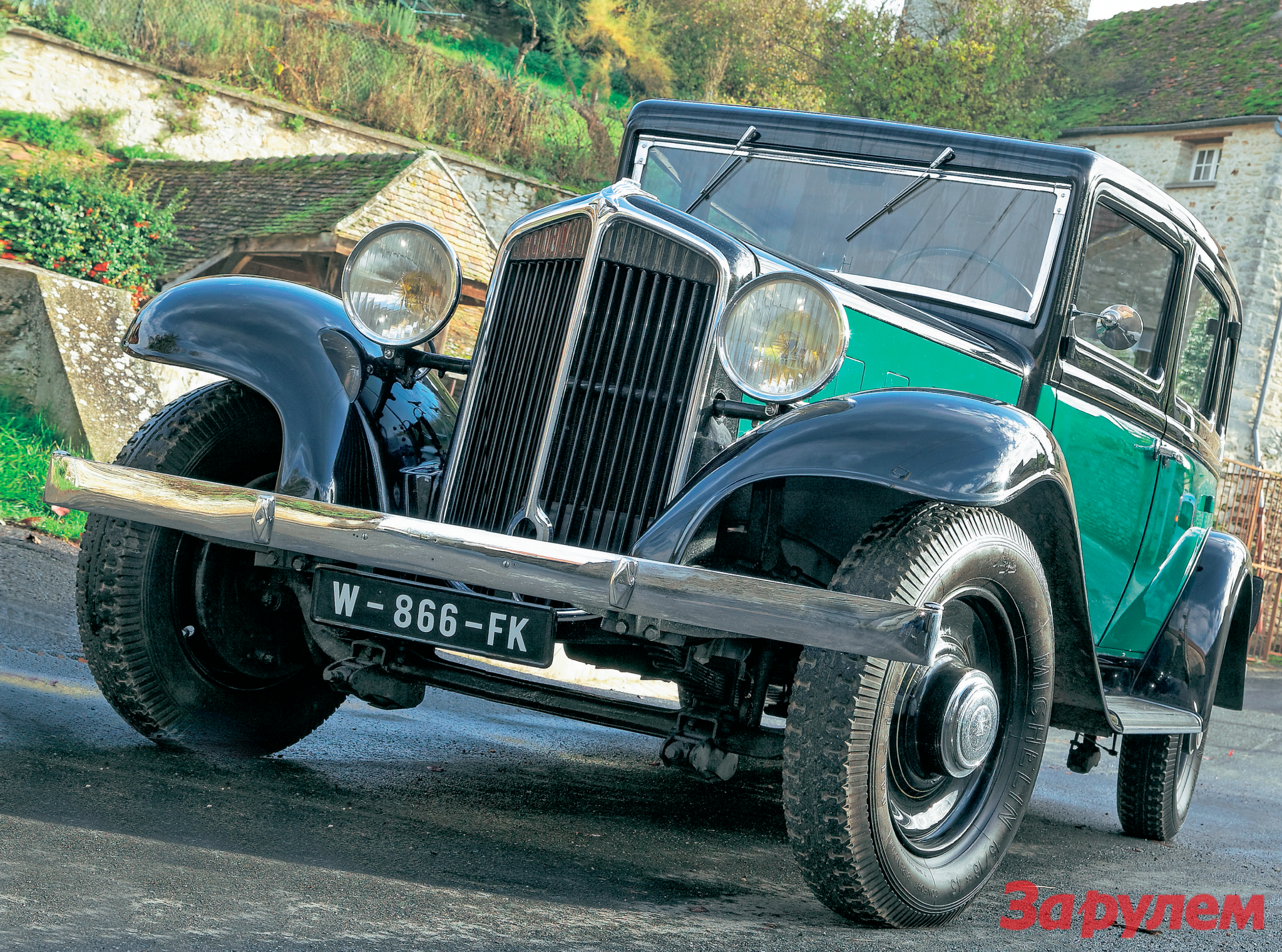

Конечно, этот год был далеко не лучшим для запуска в производство солидного и недешевого автомобиля. Не прошло и месяца с паники на Уолл-стрит, стремительно разросшейся в мировой экономический кризис, как в ноябре 1929-го из ворот завода на острове Сегин стали выезжать автомобили с пятиконечной звездой на решетке радиатора. Нет-нет, к Стране Советов они отношения не имели. Так компания «Рено» стала обозначать новые модели, в названии которых было слово stella, то есть «звезда». А чтобы никто ничего не подумал, звезду поставили верхушкой вниз.
В общем-то, в «Рено-Вивастелла» не было ничего особенного. Подобные автомобили делали многие фирмы Европы и США. Просторный, хорошо отделанный кузов на мощной раме, рессорные подвески, шестицилиндровый мотор, трехступенчатая коробка передач. Но для французской компании эта модель в известной мере эпохальная. «Вивастелла», в отличие от предшественников, получила радиатор, установленный традиционно – перед двигателем, а не за ним (фирменная черта всех «рено» еще с начала ХХ века). Поэтому и дизайн заметно изменился, автомобиль перестал напоминать громадный утюг.
В «Вивастеллу» удивительно удобно садиться – руль достаточно далеко от дивана. Длинный рычаг на баранке, как это ни удивительно, включает звуковой сигнал.
Никаких стилистических изысков, тем более вычурностей, французы не предложили. Вместительный седан выглядел строго и гармонично, как обеспеченный месье, знающий толк в хорошей одежде, но отнюдь не стремящийся пускать пыль в глаза. Шестицилиндровый мотор объемом 3,2 л на первых версиях развивал 57 л.с. В 1932-м мощность довели до 65 л.с., а годом позже в серию пошли машины с немного измененными элементами отделки. Пятиместный седан с базой 3110 мм носил заводское обозначение PG5, длиннобазный (3260 мм) – PG7. Вот именно в такую машину 1933 года и сажусь, испытывая легкий трепет перед ее строгой внешностью и внушающим уважение возрастом.

«Рено-Вивастелла» первого поколения, сменившего модель «Виваcикс», выпускали с 1929 года. Автомобили с базами 3110 и 3260 мм оснащали рядной 3,2-литровой «шестеркой» мощностью 57 л.с., с 1932-го – 65 л.с. Коробка передач трехскоростная, с синхронизаторами на высших передачах. С 1934 года строили также версии «Виваcпорт» и «Вива Гран Спорт» с 3,6-литровым мотором. В 1939-м начали выпуск «Вивастеллы» второго поколения – с иным кузовом и 4-литровым двигателем. Автомобилей первой серии сделали 6758.
