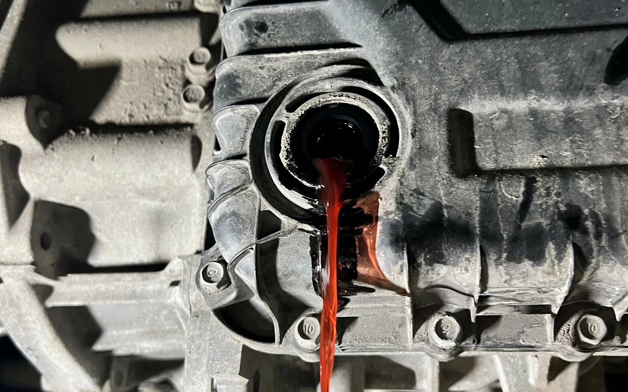

Забираемся под автомобиль с прогретым двигателем и сразу проверяем, открывается ли пластмассовая пробка на передней крышке коробки.
Требуется повернуть пробку на немного более чем 90 градусов против часовой стрелки. Она должна отворачиваться пальцами, в крайнем случае – через тряпочку.
Головкой «на 24» с воротком отворачиваем внизу сливную пробку – жидкость выливается в таз. Около 4 литров.
Определяем, сохранила ли жидкость хоть немного прозрачности, не совсем ли черная и не пахнет ли гарью. Если показатели плохие, а на магните сливной пробки большое количество стружки и при этом она крупная, то агрегат нужно ремонтировать. Если все хорошо, то очищаем магнит от стружки и руками через тряпочку затягиваем пробку.
Отворачиваем той же головкой заливную пробку коробки.
Заливная пробка едва видна на задней стороне коробки, но она доступна для отворачивания и заливки из-под капота.
Сразу за головкой должен быть установлен карданчик, затем два удлинителя и вороток.
Через воронку заливаем новую жидкость в количестве 3,9 л, то есть немного оставляем в канистре. Заливную пробку не заворачиваем.
Запускаем двигатель, даем немного поработать, удерживая педаль тормоза, передвигаем селектор коробки во все положения.
Рукой отворачиваем сливную пробку и сливаем жидкость. Повторяем заливку новой жидкости. Еще раз сливаем.
Затягиваем сливную пробку моментом 40 Н·м. То есть, на воротке длиной 250 мм надо приложить силу около 16 кг. Поскольку мы не затягивали пробку многократно, уплотнительную шайбу на пробке можно не менять.
При окончательной заливке наливаем в агрегат 4 литра из новой канистры и добавляем остатки по 100 мл из двух канистр. Так мы поступаем, чтобы гарантированно немного превысить номинальный уровень и контролировать перелив через контрольное отверстие. Заворачиваем и затягиваем заливную пробку.
Прогреваем двигатель до включения электровентилятора или проверяем температуру картера коробки – должно быть около 50°С: горячо, но рука терпит.
Открываем пробку на передней пластмассовой крышке, подставив таз. Потечет жидкость. Когда струйка станет совсем тонкой, заворачиваем пробку.
