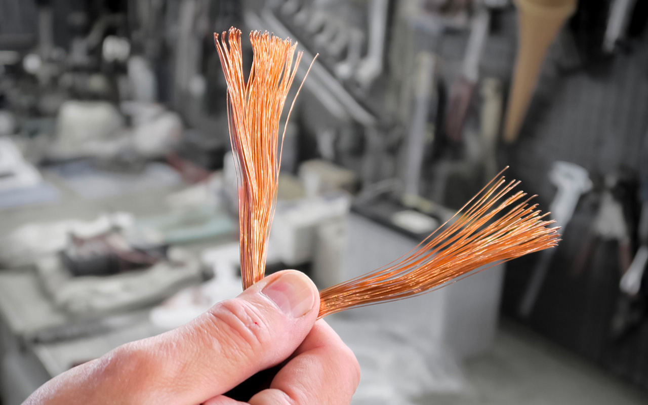

Для начала нужно приобрести собственно провод – например, сварочный. Многочисленные медные проволочки заключены в резиновую изоляцию, которая выдерживает низкие температуры. Сечение – 25–35 мм²: больше – лучше.
Зачистив провода от изоляции, разделили жилы поровну и обжали наконечники, придававшиеся к «крокодилам», замотали изолентой.
