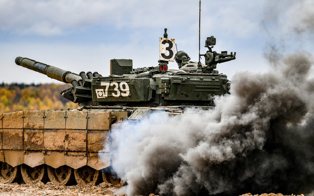

5-е место. Основной боевой танк Т-72Б3
Т-72Б3. Противоснарядное бронирование, масса – 46,5 т, дорожный просвет – 490 мм. Удельное давление на грунт относительно высокое, но это не мешает отечественному танку оставаться боевой машиной с высокой проходимостью, поскольку у зарубежных конкурентов вес гораздо больше.
В арьергарде рейтинга оказались танки. Причина – существенная масса этих бронированных машин. Даже при большой опорной площади гусениц десятки тонн основательно защищенного корпуса, огромного двигателя, тяжелого вооружения и весомых боеприпасов дают о себе знать.
Масса самого распространенного отечественного танка Т-72Б3 – от 46 500 килограммов (самого современного Т-90М – от 52 000 кг). Соответственно, удельное давление на грунт составляет порядка 0,87-0,9 кг/см2. Любая навеска, включая антидроновые мангалы, маскирующие накидки, дополнительные экраны, увеличивают вес и удельное давление на грунт.
