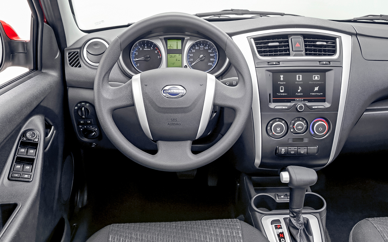

Салон напоминает Гранту, но более элегантен. Общих деталей немного, пластик подороже, хотя скрипит так же.
