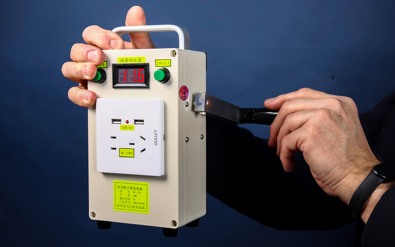

Устройство Gulley XD‑220 может поделиться высоким напряжением постоянного тока свыше 220 В. Для бытового светодиодного светильника – то, что надо.
Лампа накаливания оказалась для Gulley XD‑220 не по зубам: тока не хватило.

Gulley XD-220
Примерная цена 9500 ₽
Дорогущее устройство массой 1,4 кг, казалось бы, должно выдавать энергию на любой вкус, но – увы. Встроенная литиевая батарея емкостью 6600 мА·ч обеспечила нам 5,1 В при 0,8 А, а также… почти 300 В постоянного напряжения! Этикетка обещала 220 В. Лампа накаливания кое-как загорелась в четверть накала, зато светодиодный стационарный светильник заработал вполне приемлемо. Но вот 12 В получить не удалось – ни с динамо-машиной, ни без нее. Да и выходные разъемы к общению с подкапотным пространством не располагали.
Устройство для дома или дачи.

  • Главное разочарование – Gulley XD‑220. Солидный внешний вид, казалось бы, говорит о возможности поработать и с автомобильной батареей, но нам это не удалось. Стандартные выходы USB и… 220 В, причем постоянного тока! Это позволяет зажечь стационарный светодиодный светильник и пользоваться им несколько часов, но нам-то больше хотелось оживить ­подсевшую АКБ.
