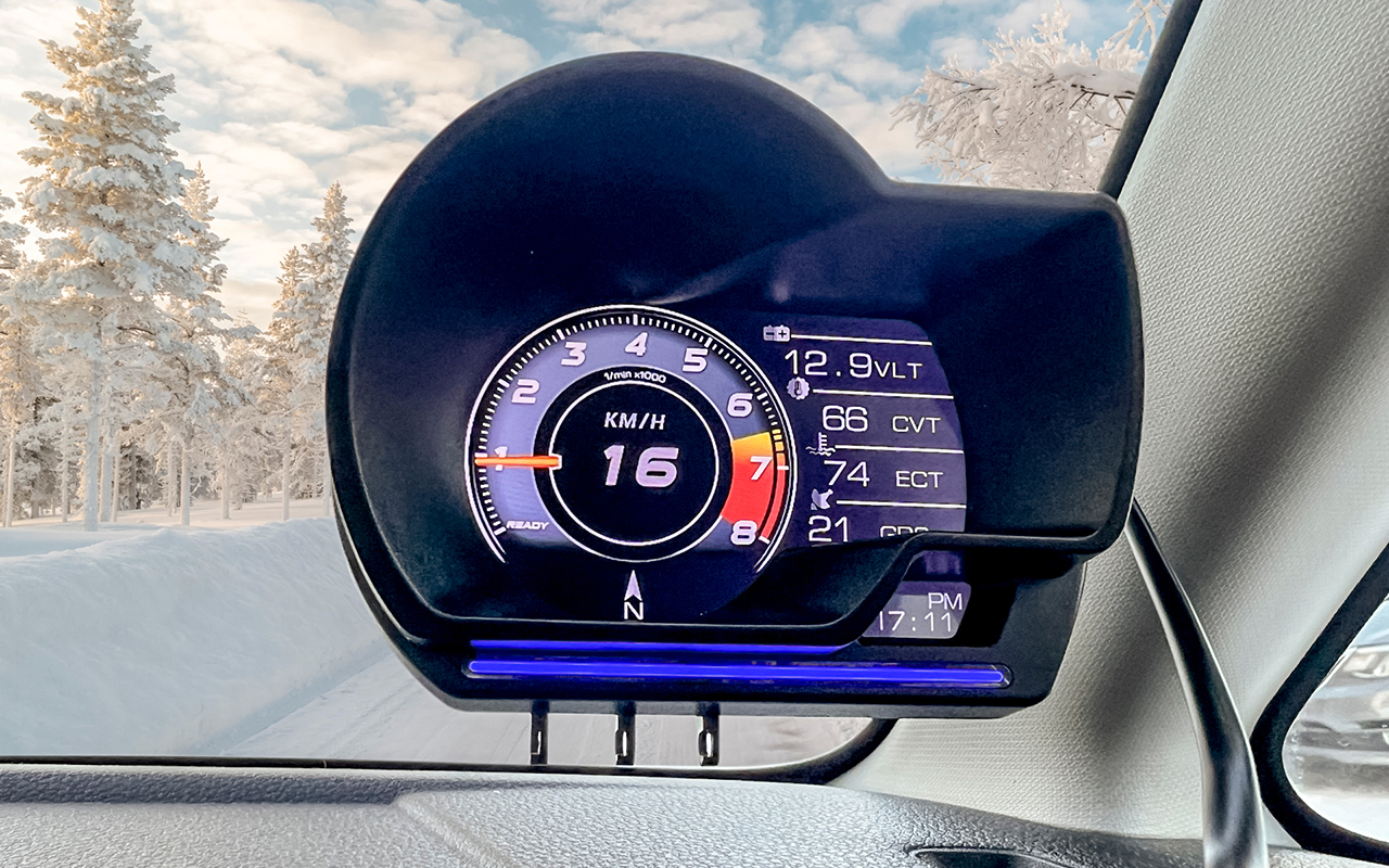

А вот многие дополнительные приборы как раз и показывают температуру мотора и напряжение. Информацию они могут брать со своего датчика температуры, который придется куда-то пристроить, или с разъема OBD-II. Некоторые приборы имеют расширенный набор показателей для конкретной модели.
Совсем другой принцип используют приборы, «слышащие голос с небес». Они измеряют скорость, время в пути, пройденное расстояние по сигналам глобальных спутниковых навигационных систем (GNSS), среди которых ГЛОНАСС, GPS, Beidou, Galileo и другие.
Это полезно, когда данные о скорости и пути с колес либо недостоверны, либо просто отсутствуют. В частности, некорректными будут сигналы при использовании шин, сильно отличающихся от стандартных – например, огромных пневматиков низкого давления на Ниве или УАЗе. Многие квадроциклы и снегоходы вообще лишены спидометров.
Что касается водного транспорта, то применить на нем GNSS-спидометр – отличная идея. Это позволит уточнить оптимальный ходовой дифферент (меняя центровку) и даже получить кривую зависимости расхода топлива (в л/ч) от скорости, если есть возможность подсоединения диагностического оборудования.

OBD Р22 – интеллектуальный цифровой измеритель
 Примерная цена 3100 ₽
Диагностический прибор с дисплеем диагональю 3,5 дюйма. Использует информацию со штатной диагностической колодки OBD-II и от спутников GNSS. Показывает скорость машины и сообщает о ее превышении, измеряет пробег и время движения, анализирует температуру ОЖ, давление на впуске, напряжение в бортсети, частоту вращения коленвала и другие данные. Используя спутники, показывает координаты, высоту над уровнем моря и азимут. Русского языка в меню нет в принципе, а при попытке переместиться на подуровни прибор «сваливается» на иероглифы.
Если сумеете всё настроить под себя, что весьма непросто, то прибор полезный.
