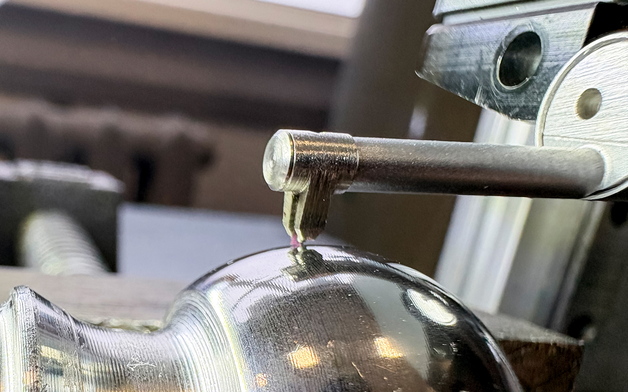

Шероховатость сферической поверхности пальца оценили измерителем TR‑220. Данный параметр непосредственно влияет на крутящий момент проворачивания пальца в корпусе, который проверили с помощью сертифицированного динамометрического ключа.
Шероховатость пальца проверяли ­профилометром.
При большом увеличении видно, что шар пальца имеет отнюдь не зеркальную поверхность.
