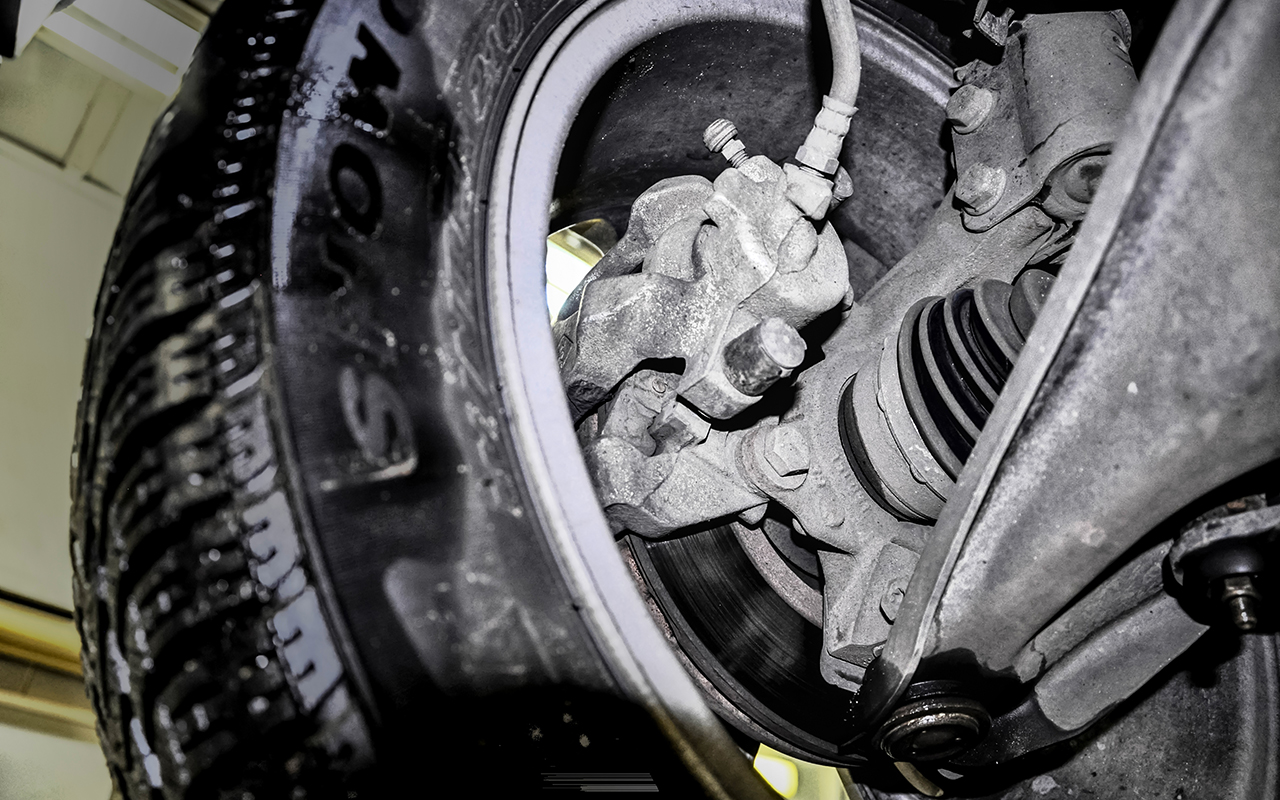

В частности, пыльник шарнира равных угловых скоростей (ШРУС) – это кожух, оберегающий детали шарнира от попадания грязи, пыли и воды. Другое название, которое можно встретить, – чехол ШРУСа.
Пыльник также удерживает внутри смазку – при постоянных изменениях рабочего угла. Обычно он имеет форму конуса, сложенного подобно гармошке, и фиксируется с двух сторон хомутами.
Пыльник ШРУС бережет
Практика показывает, что в эксплуатации пыльник чаще всего выходит из строя раньше, чем защищаемый им шарнир. Мало того, рваный пыльник приводит к очень быстрому концу шарнира. Тем важнее уделять этим простым деталям повышенное внимание.
