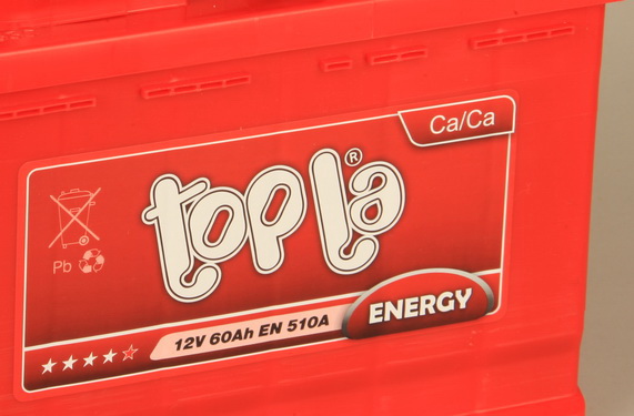

Батареи бывают разные: цинковые, свинцовые, никель-кадмиевые, литий-ионные – вот только о кальциевых еще никто не слышал. Тем не менее, значок Ca (а то и Ca – Ca) на автомобильных аккумуляторах присутствует все чаще. Странно, что легче они от этого не становятся, а ведь кальций – металл куда менее тяжелый, чем свинец. На самом деле речь идет о совсем небольших (доли или единицы процента) добавках кальция в сплав, из которого изготавливают пластины батарей. Если его добавляют и в положительные и в отрицательные электроды, то получается то самое «Са – Са». А зачем вообще нужен кальций? Оказывается, батареи с добавками кальция в электроды при прочих равных условиях труднее закипают. А это свойство крайне важно для необслуживаемых батарей: в них ведь воды не дольешь. Меньше у таких батарей и саморазряд при хранении, что очень удобно для продавцов. Сегодня буквально считанные фирмы продолжают выпуск традиционных батарей с добавками не кальция, а сурьмы. Они всегда с пробками, а из положительных качеств можно назвать лучшую стойкость к глубоким разрядам.
