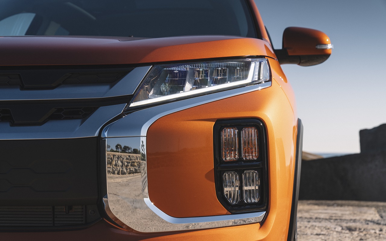

Mitsubishi ASX
Мнение эксперта
Сергей Зиновьев, эксперт «За рулем»:
Mitsubishi ASX. Длина – 4295 мм, клиренс – 195 мм, багажник – 415 л. Привод – передний или полный (16% машин). Это прямой конкурент Кашкая по размерам и оснащению. Цена: от 600 тысяч рублей.
В один миллион рублей укладываются машины не моложе 11 лет (дорестайл или первый рестайл) с пробегами, в основном, 150-250 тысяч км. С гидроавтоматами, как и у Кашкая, продавались только дизели, а их нам официально не поставляли.
За индексами F1CJA и W1CJA скрываются модификации Jatco JF011E. При переднем приводе сотрудничает с мотором 1.8 (140 л.с.), при полном – с 2.0 (150 л.с.). Эти добротные атмосферные моторы с распределенным впрыском, не хуже ниссановских.
С 2014 года на смену «одиннадцатому» вариатору пришел Jatco JF016E. Он немного более живучий, но менее ремонтопригодный. Момент выхода из строя столь же непредсказуем.
Уязвимое звено – технически сложный гидроблок. Производитель пожадничал, выбрав более дешевые в изготовлении соленоиды, которые на выходе имеют разные параметры. Индивидуальные калибровки необходимо прописать в блоке управления, иначе вариатор будет работать некорректно. Некорректная работа ускоряет износ, а ремонт данного гидроблока невозможен – только замена.
У ASX, в противовес Кашкаю, очень живучая подвеска. И к надежности меньше вопросов. Но, к сожалению, не лучшая защита от коррозии – кузов сдается быстрее, чем ожидаешь от изделия уважаемого японского производителя.
