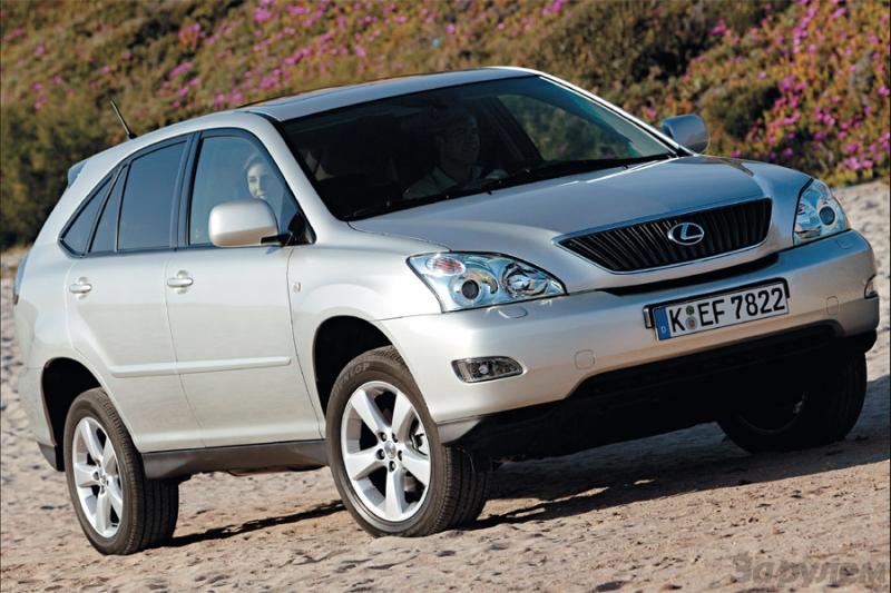

Lexus RX300 / RX330
Дебют второго поколения кроссовера Lexus состоялся на Детройтском автосалоне в 2003 году. На американском рынке, приоритетном для престижного паркетника, модель пошла под индексом RX330. Это означает, что под капотом «янки» скрывалась 3,3-литровая «шестерка» мощностью 228 сил вместо более привычной нам 3-литровой (204 л.с.) на машинах, выпускаемых для Европы. Через три года автомобиль пережил рестайлинг. Внешние изменения малозначительны: новые бамперы, фальшрадиаторная решетка, просветленная передняя оптика. Значительно больше новшеств внутри. Во-первых, стали устанавливать новый V6 3,5 л мощностью 276 сил (американская версия — 273 л.с.) и 6-ступенчатый «автомат» с возможностью ручного переключения. Была переработана подвеска, в результате чего заметно улучшилась управляемость. Кроме того, появилась гибридная модификация RX400h с комбинированной трехмоторной силовой установкой, включающей бензиновый V6 и два электродвигателя.
Комплектация
Европейские версии Lexus RX300 в базовом варианте предлагают «автомат», восемь подушек безопасности (за доплату — девятая, защищающая колени водителя), литые диски, ABS, противозаносную систему, круиз- и климат-контроль, электропакет (стекла, обогреваемые зеркала и передние кресла), биксеноновые фары, аудиосистему. Версия Excutive добавляет к «скромному обаянию буржуазии» кожаный салон с подогревом сидений. Исполнение Luxury сверх того подразумевает пневмоподвеску и сервопривод задней двери. Машины, официально поставлявшиеся в Россию, имели три комплектации — R1, R2 и R3, перечень опций которых примерно соответствует европейским уровням оснащенности. Lexus RX330 из США с 3,3-литровым 233-сильным V6 оборудованы очень щедро. Правда, в отличие от автомобилей из Европы, которые шли исключительно с полноприводной трансмиссией, американские бывают и переднеприводными, но на российский вторичный рынок такие машины попадают крайне редко.
Двигатель
Американские водители зачастую экономят на хорошем моторном масле и регулярном техобслуживании, потому двигатели многих RX330 из США не блещут здоровьем. Зато они не брезгуют российским бензином с октановым числом 92, достаточно неприхотливы в эксплуатации, естественно, при условии грамотного сервисного обхождения. И все же многие специалисты отдают предпочтение европейскому варианту с мотором 3.0. Такие машины, как правило, дороже на 25–30%, чем американские. Но сегодня, пожалуй, лучше ориентироваться на паркетники Lexus, купленные новыми в России и обслуживавшиеся у официального дилера. Они дешевле «европейцев» и родословная у них прозрачная.
Независимо от вариации, RX300 или RX330, свечи зажигания с платиновыми электродами редко выходят из строя раньше 30 тыс. км пробега, а некоторые долгожители исправно работают и 70–80 тыс. км. Регламент замены ремня ГРМ составляет 150 тыс. км против 100 тыс. на кроссовере Lexus первого поколения. Вместе с заменой ремня неплохо бы обновить водяной насос, если обнаружатся первые признаки его подтекания. В остальном бензиновый V6 практически безотказный. Главное, перед покупкой удостовериться в его исправном состоянии.
Ходовая часть
Автомобиль снабжен постоянным полным приводом со свободным межосевым дифференциалом и автоматической муфтой. Крутящий момент распределяется поровну между осями. Понижающей передачи нет. Трансмиссия за годы производства отработана до совершенства и врожденных дефектов практически лишена. Пятиступенчатый «автомат» также беспроблемен. Но при желании и определенном упорстве можно убить и его, поэтому при покупке машины его диагностика желательна. Независимая пружинная подвеска потребует только плановых и не столь обременительных затрат — замены тормозных колодок и дисков, амортизаторов, а также стоек и втулок стабилизаторов поперечной устойчивости. Пневматическая подвеска, которая устанавливается на дорогие версии, тоже надежна. Правда, изредка на некоторых экземплярах выходят из строя датчики положения кузова (по 2000 руб.).
