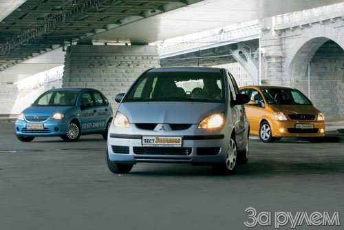

Тест трех автомобилей В класса. Выбираем идеальную машину в трех номинациях.
Да, здесь использованы узлы «Корсы», но все остальное настолько увеличилось в длину и высоту, что впору проводить иные аналогии. Что еще, «Ситроен С3»? Это самый что ни на есть хэтчбек, пусть кругленький и пузатенький.
Тест: citroen c3, mitsubishi colт, opel meriva. под высокой крышей
Тем не менее, если приглядеться повнимательнее — сравнить размеры, в частности базу, гамму двигателей, положение в «табели о рангах» и цены, мы увидим, что все три машины — одного поля ягоды, все выходцы из класса В. Просто мудрые производители постарались выделить каждой особую потребительскую нишу. В случае с «Опелем» и «Ситроеном» она четко определена, а вот «Мицубиси Кольт» позиционируется несколько необычно. Его именуют «хэтчбеком с высокой крышей» — что стоит за этим понятием? Это и выяснит тест разных «сословий» одного класса.
Увы, идеального сочетания не получилось: силовые агрегаты и комплектации серьезно различаются. Но здесь, пожалуй, это не главное, ведь в первую очередь важна идеология каждого из конкурентов.
