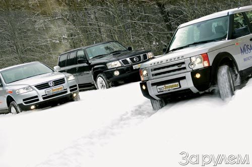

«Настоящий» вседорожник теперь не «Виллис» или УАЗ, но, несомненно, солидный автомобиль с рамой, зависимыми подвесками спереди и сзади, вместительным кузовом и, пожалуй, дизельным двигателем. Такой, как «Nissan Patrol GR/">Ниссан Патруль».
Но нынче стали популярны иные решения: постоянный полный привод, независимая подвеска всех колес, пневматические стойки для изменения дорожного просвета, несущий кузов и трансформируемый салон. По этому пути пошли «Фольксваген Туарег» и «Ленд-Ровер Дискавери 3», хотя в последнем не отказались от отдельной рамы. Неужели время классических вседорожников истекло?

Засыпанная 40-сантиметровым слоем снега дорога, по которой никто не ездил с осени, ждет, пока мы оценим проходимость машины. Преодолеть целину на первой пониженной передаче не получается – зарываемся. На второй дело идет лучше, если поддерживать обороты двигателя между 2500 и 3500. Стоит провалить обороты, как дизель с механической коробкой передач вянет, вынуждая отступать и вновь пробивать дорогу. Более рыхлый снег позволяет перейти на третью передачу и двигаться заметно быстрее. В самых глубоких местах блокируем задний дифференциал и опять бьем колею – толкать перед собой внушительный вал снега автомобилю не по силам. В таких условиях бампер выступает своеобразным индикатором – если снег лежит выше номерного знака, преодолеть его невозможно в любом режиме.
Попытка въехать «с разгона» – и... машина накрепко садится, упорно буксуя тремя колесами (в переднем мосту нет блокировки). Но проблем с вытаскиванием не возникло – сзади прекрасная буксирная проушина, спереди под бампером мощный крюк.

Время «поднимать целину» пришло и для «Туарега» – выбираем пониженную передачу с блокировкой межосевого дифференциала, подвеску – в положение «OFF ROAD». Теперь под защитой моторного отсека 255 мм.
В одинаковых с соперниками условиях «Туарег» неплохо подвигается вперед, лишь изредка требуя вернуться, чтобы с разгона преодолеть участок более глубокого снега. Действуем аккуратно – проблем не возникает, а вот если разогнаться поболее, то своим ходом «Туарег» вернуться не может. Но хватать трос и лопату еще рано – переводим подвеску в самое верхнее положение и освобождаемся без посторонней помощи.

Снежная целина дается «Дискавери» с трудом – он вполне способен двигаться по колее, проложенной соперниками, но проложить собственную – непосильная задача. Попытка вырваться в лидеры с разгона также обречена на провал. Обратно в колею – только на тросе. Кстати, прицепить его не просто – буксирные проушины скрыты под пластмассовыми крышками с вращающимися фиксаторами. Отвернуть их можно отверткой или монетой, но на морозе два фиксатора мы сломали…
