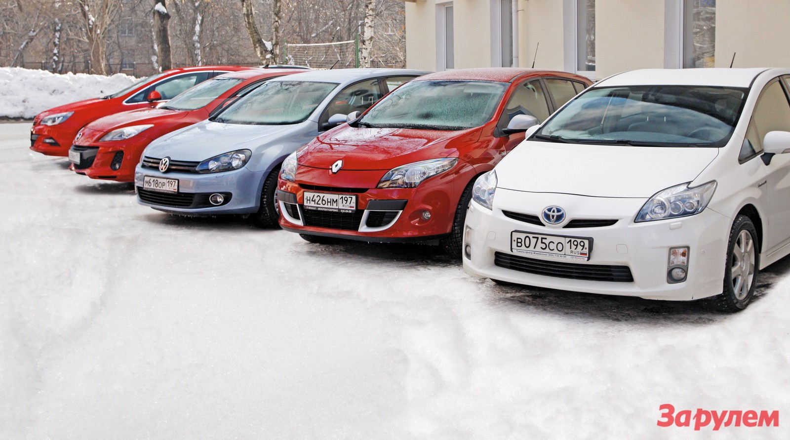

Разношерстная компания
Для эксперимента мы взяли пять хэтчбеков гольф-класса. Итак, в нашем распоряжении: Opel Astra с 1,4-литровым бензиновым турбомотором мощностью 140 л.с., Volkswagen Golf с 2-литровым турбодизелем мощностью 110 л.с., Mazda3 с 1,6-литровым бензиновым атмосферным двигателем мощностью 105 л.с., гибридная Toyota Prius, в состав силовой установки которой входит бензиновый «атмосферник» объемом 1,8 л и мощностью 99 л.с., а также Renault Megane с безнаддувным бензиновым агрегатом объемом 2 л и отдачей в 138 л.с.
Конечно, надо оговориться, что фактически мы имеем возможность сравнить не сами двигатели, а комплекс из мотора, системы охлаждения и системы отопления и вентиляции. Суммарная эффективность этого комплекса зависит от большого количества парамет­ров – таких, как эффективность теплообмена в контурах рубашки охлаждения мотора и радиатора отопителя, настройки термостата, общая теплоемкость системы охлаждения, производительность вентилятора климатической установки и т.п. Однако основной вклад в отопительные способности всего комплекса вносит все-таки двигатель.
