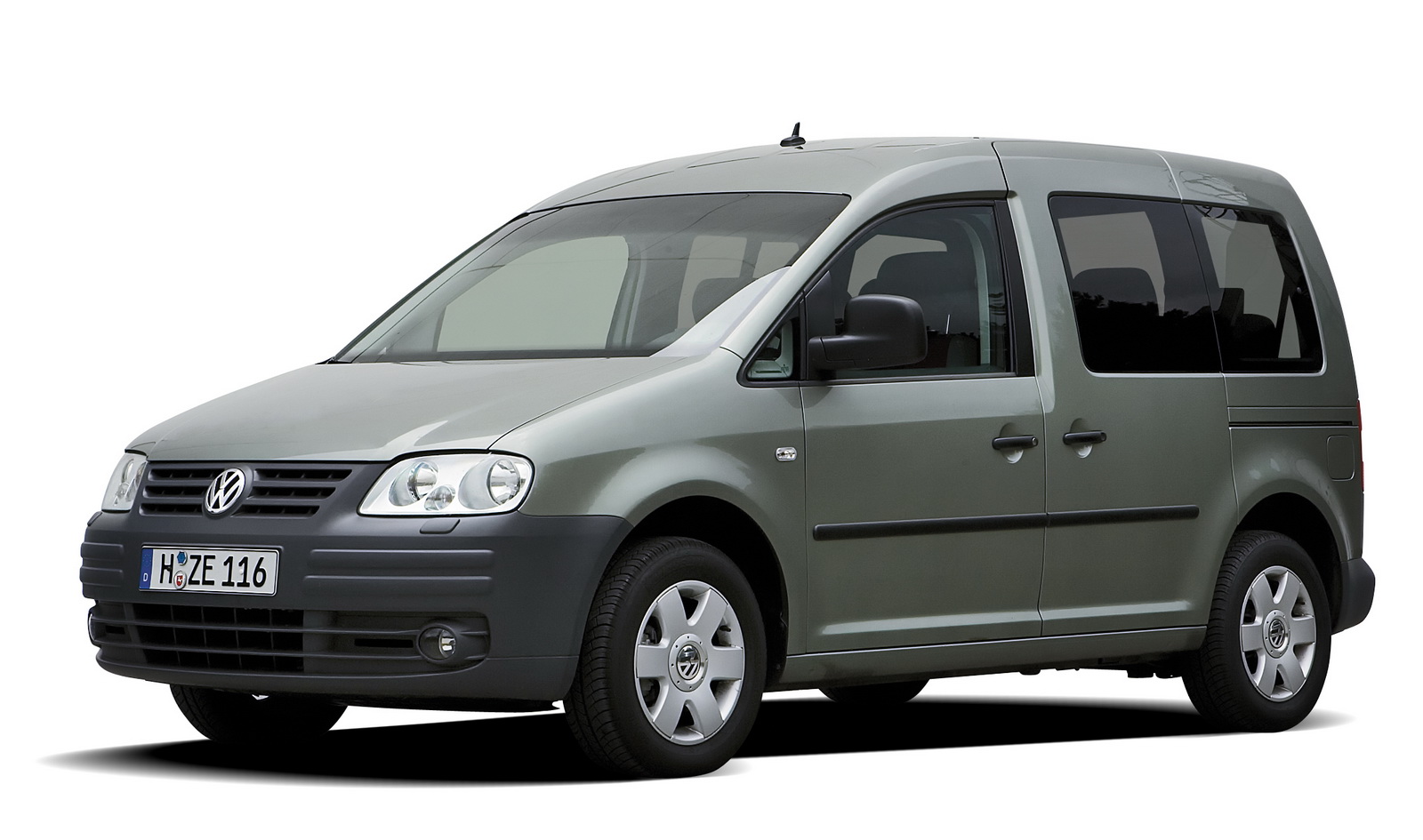

Volkswagen Caddy 2006–2008 г.в.
Нынешний Caddy сущест­вует как цельнометалличес­кий грузовой фургон Casten и грузо­пассажирс­кий универсал Kombi, который у нас продается в двух версиях – Life и Maxi Life. Последняя модификация длиннее Caddy Life на 470 мм, а колесная база увеличена почти на 350 мм. В подвеске пассажирских версий – стойки МакФерсон и зад­ние двухлис­товые рессоры. На грузовом фур­гоне рессоры более жесткие, но однолистовые. Такая схема шасси обеспечивает Caddy приличную грузоподъемность – 670 кг.
