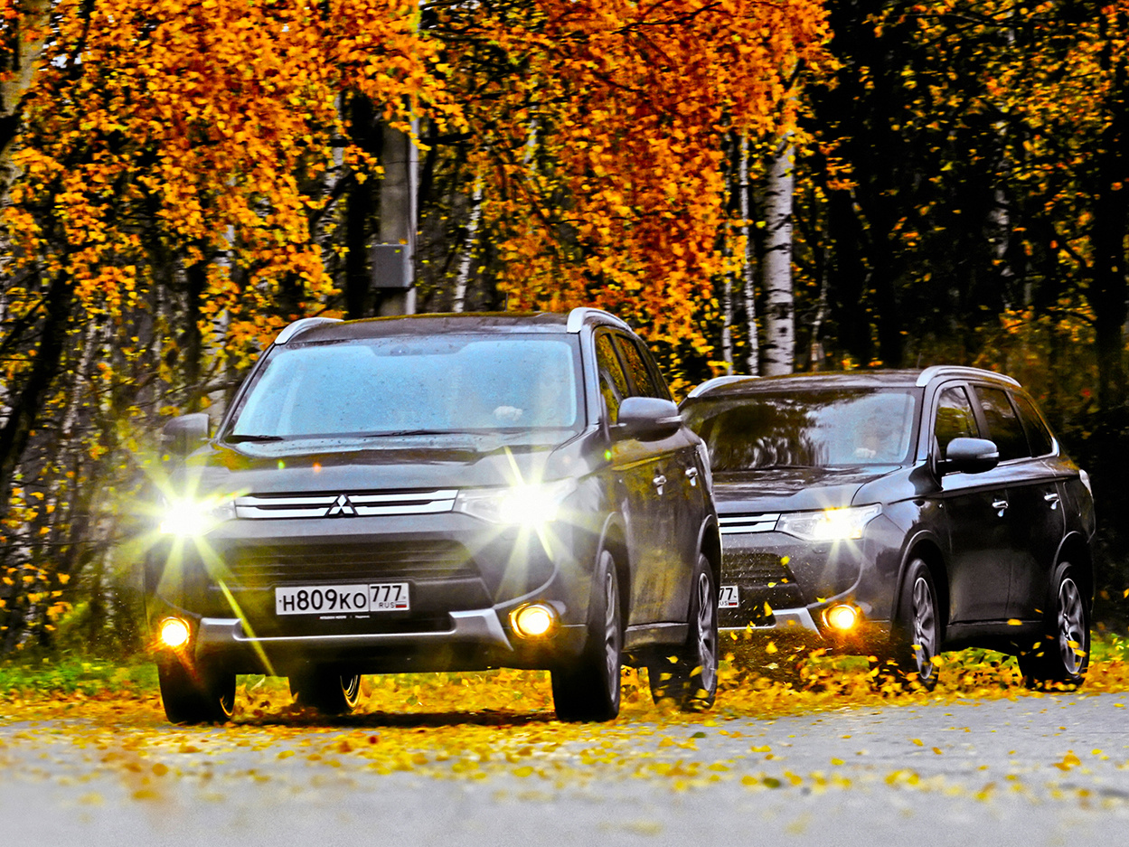

Нужен ли кроссоверу активный дифференциал? Чтобы получить ответ на этот вопрос, мы сравнили, как ведет себя на дороге Mitsubishi Outlander с разными трансмиссиями: с классическим дифференциалом и с активным S-AWC.
Коллеги недоумевали: «Сравнительный тест «аутлендеров» с одинаковыми моторами, в схожей комплектации? И даже одного цвета? Оригинально!» Они же не знали, что у одного «Аутлендера» спереди традиционный открытый дифференциал, а у другого – активный (система S-AWC). С середины осени S-AWC предлагают для «аутлендеров» с трехлитровой «шестеркой» в самой дорогой комплектации «Спорт» – такие стóят 1 479 000 рублей.
Посмотрим, имеет ли смысл переплачивать 20 000 рублей – комплектация «Спорт» дороже «Алтимета» именно на такую сумму, а она практически целиком уходит на активный дифференциал. Разницу в поведении автомобилей с разными трансмиссиями в обычной повседневной езде по сухим дорогам выявить сложно. Она проявляется, лишь когда машина теряет траекторную и курсовую устойчивость – например, когда соскальзывает с дуги в повороте и маневрирует по дороге с крайне неравномерным коэффициентом сцепления (лед – асфальт). Поэтому мы отправились на Дмитровский автополигон. А накрапывающий дождик оказался весьма кстати.
