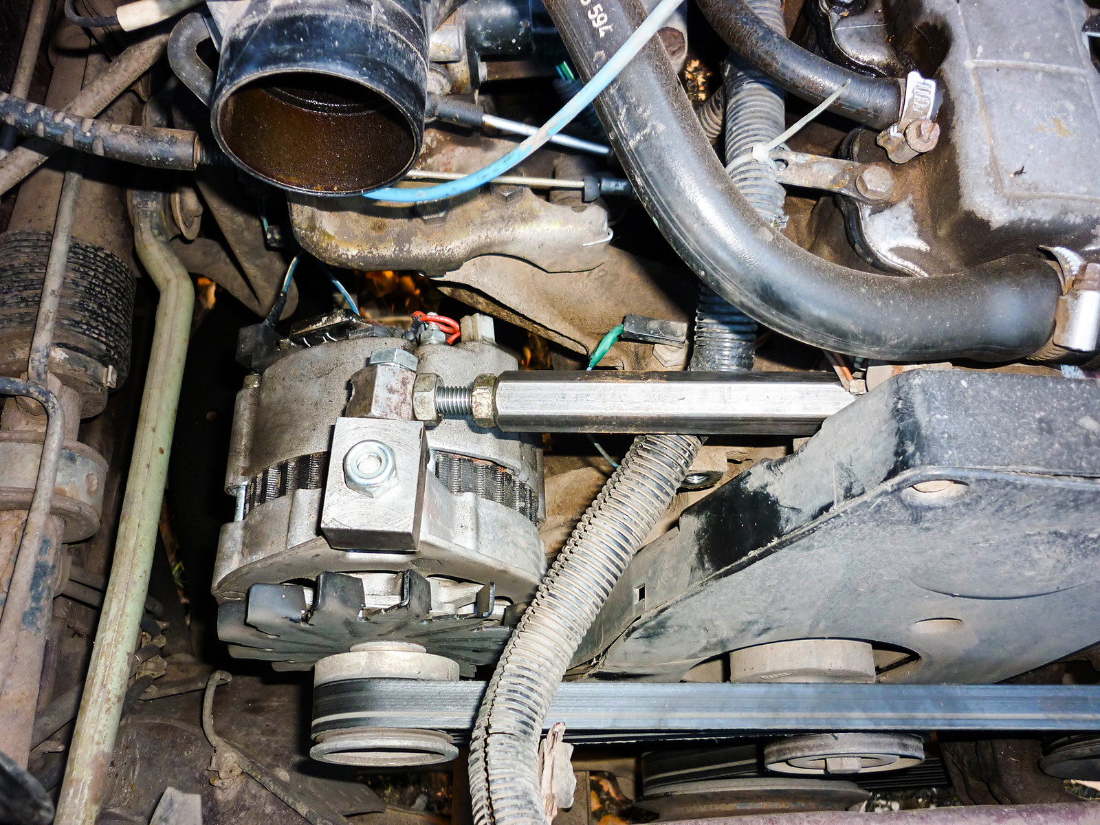

ЧТОБ НЕ БОЛЕЛА ГОЛОВА
Ю. МИХАЙЛОВ, Московская область
На моем автомобиле Opel Astra заклинило генератор. Случилось это в дальней дороге, а потому о покупке оригинального не могло быть и речи. Удалось лишь обзавестись в местном магазине аналогом от вазовской «классики». Как ни странно, шкив привода я заменил легко. А вот с креплением генератора изрядно помучился: держался он неважно, ремень временами слетал. После возвращения домой я довел «реконструкцию» до конца: надежно закрепил генератор, изготовив нужные детали (см. фото). Функция каждой очевидна.
Остается добавить, что правый конец натяжной резьбовой шпильки (ее не видно) заострен, как карандаш, и упирается в глухое отверстие на блоке цилиндров. Таким образом, для натяжения ремня нужны лишь два рожковых ключа.
